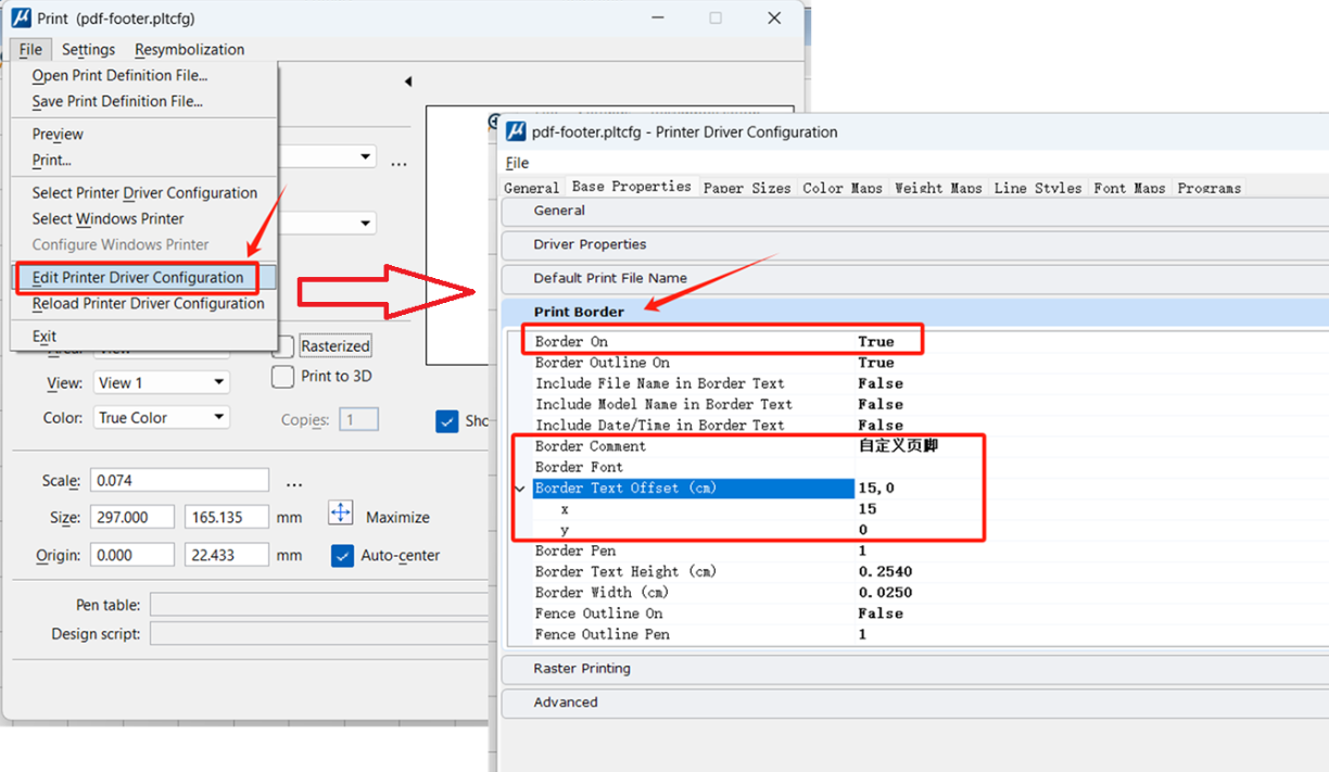

【问题描述】
在打印时,是否可以自定义页脚信息以及这些信息在图纸中的位置?
【解决方案】
可以通过编辑打印机驱动程序配置文件(*.pltcfg)来自定义打印后页面的页脚信息和位置。
下面以打印PDF文件为例说明如何编辑pdf.pltcfg配置文件来自定义生成的PDF的页脚信息。
打开Print(File> Print> Print)对话框,通过菜单File> Selece Printer Driver Configuration 选择pdf.pltcfg文件后,点击菜单 File> Edit Printer Driver Configuration打开编辑pdf.pltcfg文件的对话框,在Print Border卡片下可以自定义页脚信息:
1. 首先将Border On 设置成 True,这样才能打印页脚信息。
2. 在Border Comment中输入想要打印的页脚信息,比如:自定义页脚
3. Border Text Offset (cm):定义页脚信息的位置,比如x=2.5 指距离左边界2.5cm,y=2.5 指距离底部边界2.5cm
然后通过菜单 File> Save 保存pdf.pltcfg文件,也可以另存为一个新名字,再重新选择编辑后的.pltcfg文件打印就可以了。
