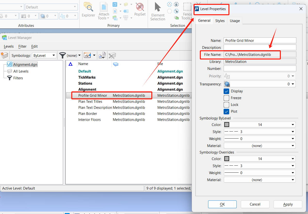

【问题】
在Level Manager里可以看到有些图层来自库文件中,如果库文件的路径很长,在Level Properties中的库文件的路径却显示的不全,如下图所示,那么怎么才能够知道这个图层所在的库文件的全路径呢?

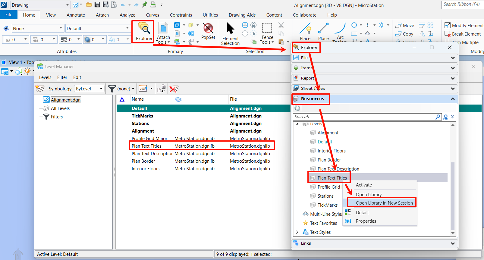

通过工作流 Drawing> Home> Primary> Explorer 打开Explorer窗口。
在Resources卡片下,展开Levels的层级,可以看到当前DGN文件中的图层和引用的库文件中的所有图层;鼠标右键点击位于库文件中的某个图层,在打开的下拉菜单中点击 Open Library in New Session:

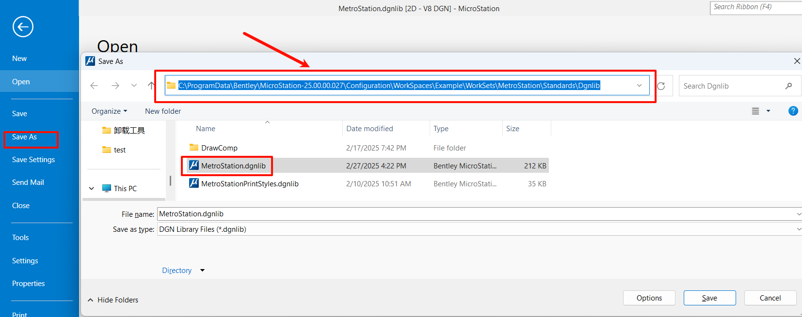

就会启动一个新的MicroStation会话窗口并直接打开这个Level所在的库文件 .dgnlib,然后通过File> Save As菜单就会打开保存文件的对话框,可以查看这个 .dgnlib文件的全路径。查看后不必保存,关掉这个库文件退出这个MS就可以。
