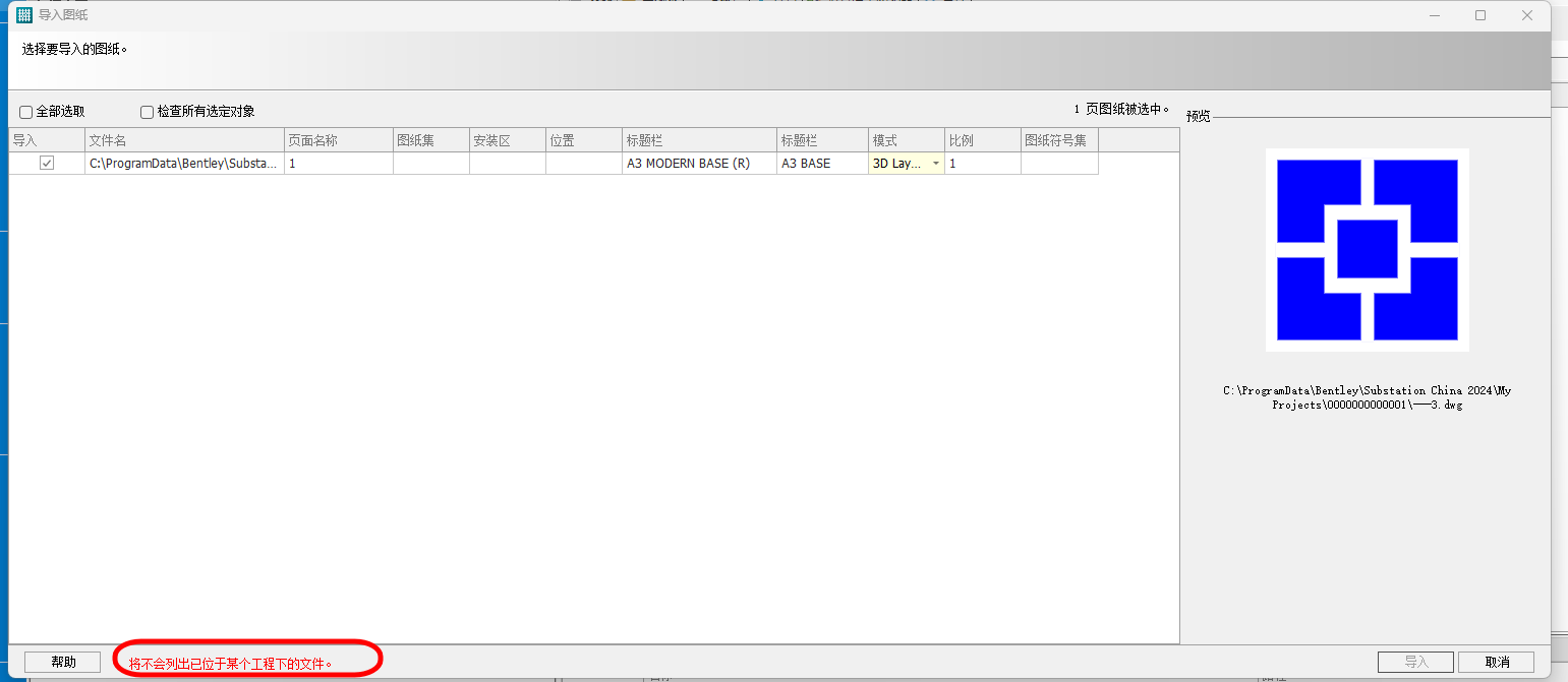

工程导入图纸,发现图纸不全:

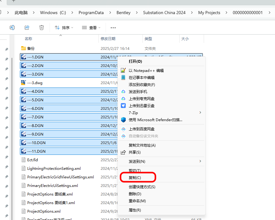

此问题是由于这些需要导入的dgn图纸位于一个工程文件夹下,而Substation默认不能导入工程下的文件。
【解决方案】

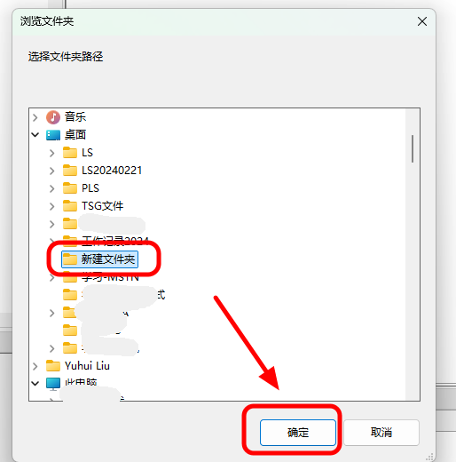

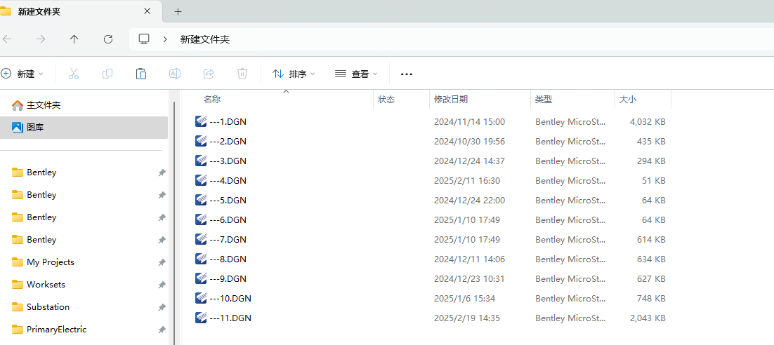

1.将现有工程图纸(dgn文件)拷贝到特定的文件夹内:

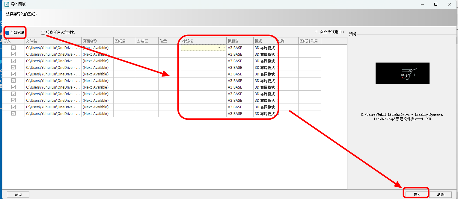

2.重新导入图纸即可:
