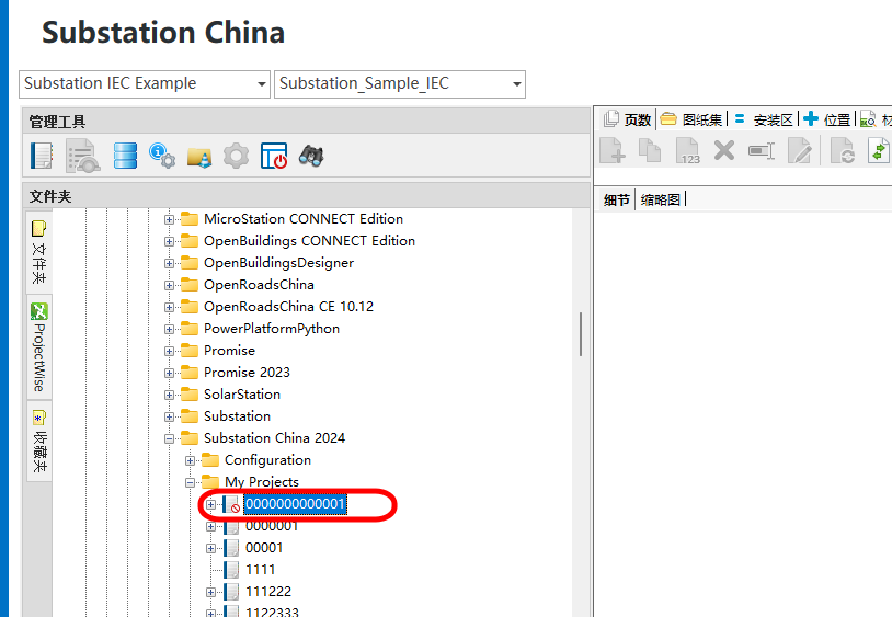

Substation工程数据库丢失后,仅留存项目文件夹和dgn图纸:
此时在Substation的工程管理器中,项目显示为禁用:
这是由于Substation数据存储分为两部分,一部分存储在dgn图纸中,一部分存储在数据库中,Substation如果在数据库中找不到这个相应的信息,不允许打开此工程。

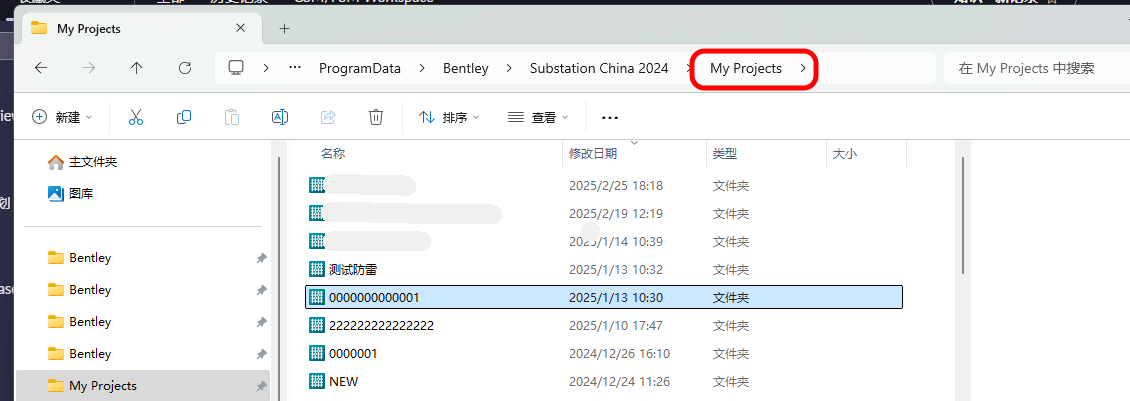

1.将现有工程图纸(dgn文件)拷贝到特定的文件夹内:

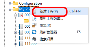

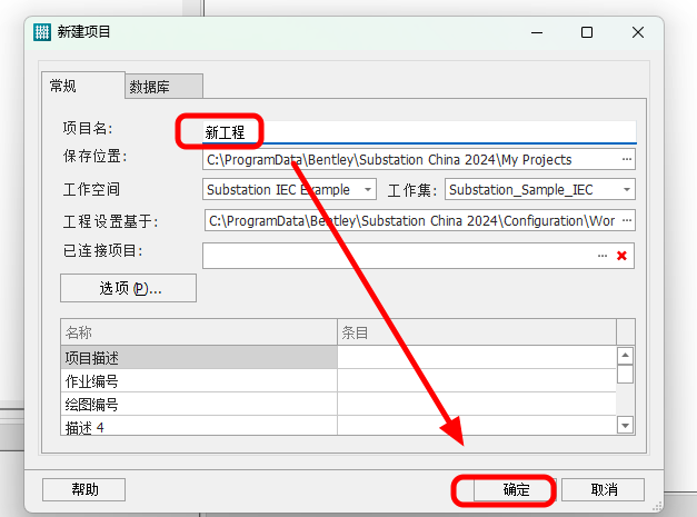

2.新建工程:

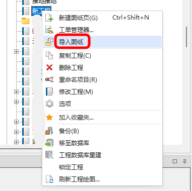

3.选择新建工程,右键,导入图纸:
选择拷贝图纸所在的文件夹:
选择所有图纸,选择合适的标题栏和模式,点击导入

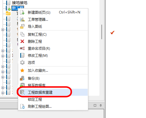

4.选择工程右键,点击工程数据库重建:
