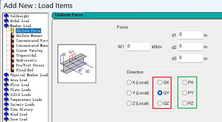

这里不管是GX、GY和GZ及PX、PY和PZ都是代表着该构件荷载力的加载方向;
其中,带有G的荷载,其方向是根据世界坐标系来设置的,就是界面左下角的世界坐标系;
而带有P的荷载,是将该荷载添加到该构件对应选择的投影方向上,比如PX就是该构件在x方向投影上;
这里有个两个概念,一个是投影方向,一个是最终投影到的面;
PY就是构件在xz面的投影,PX就是构件在yz面的投影,PZ就是构件在xy的投影。

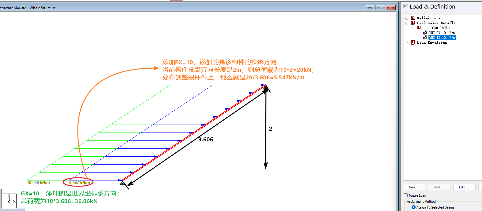

这里以一个构件倾斜于xy平面内的杆件为例子,其投影面位yz面,投影方向为X方向。
该构件添加构件荷载GX方向10kN/m;和PX方向10kN/m;
构件实际长度是3.606m,该构件投影到YZ面长度是2m;
那么当添加GX方向10kN/m时候,该构件收到的力总和是10*3.606=36.06kN;
而当添加PX方向10kN/m时候,该构件受到的力的总和是10*2=20kN,那么分担到整根杆件上,其均布力就变成了20/3.606=5.547kN/m;
可以看到图中显示的两种荷载的量级显示也是和手算计算一致。
