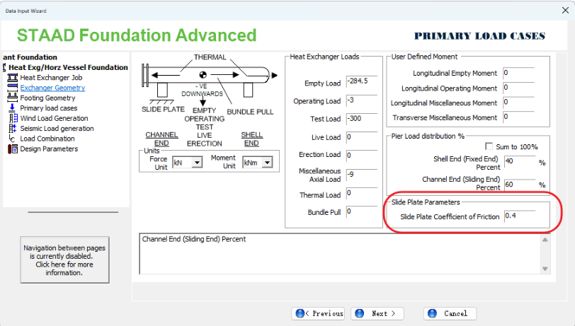

V9.7系列中热交换器中的滑板滑移系数是如何影响计算结果的?
【问题描述】
【答案详解】
热交换器或卧式容器由两个支座支撑,其中一个支座为固定支座,另一个支座为部分滑动支座。
部分滑动支座的意思是,它在一定程度上能够抵抗横向载荷,并且当横向载荷超过其允许范围时,它会允许产生移动。
让我们通过两个例子来理解这一点:
例子1 :假设存在20千牛的横向载荷,且滑动端的滑板承载能力为15千牛。
那么,每个支座端将分担10千牛的横向载荷,由于10小于15,所以,滑动端将承受10千牛的载荷,固定端也将承受10千牛的载荷。
例子2 :假设存在40千牛的横向载荷,且滑动端的滑板承载能力为15千牛。
那么,每个支座端起初会试图分担20千牛的横向载荷,由于20大于15,所以,最终滑动端将承受15千牛(即其承载能力),而固定端将承受剩余的载荷量。也就是40减去15等于25千牛。
现在,需要通过这个滑板的摩擦系数(µ)来确定其承载能力。
滑动端的抗剪承载能力 = P×µ;
其中P = 作用在滑动端支座上的总向下的力 。
