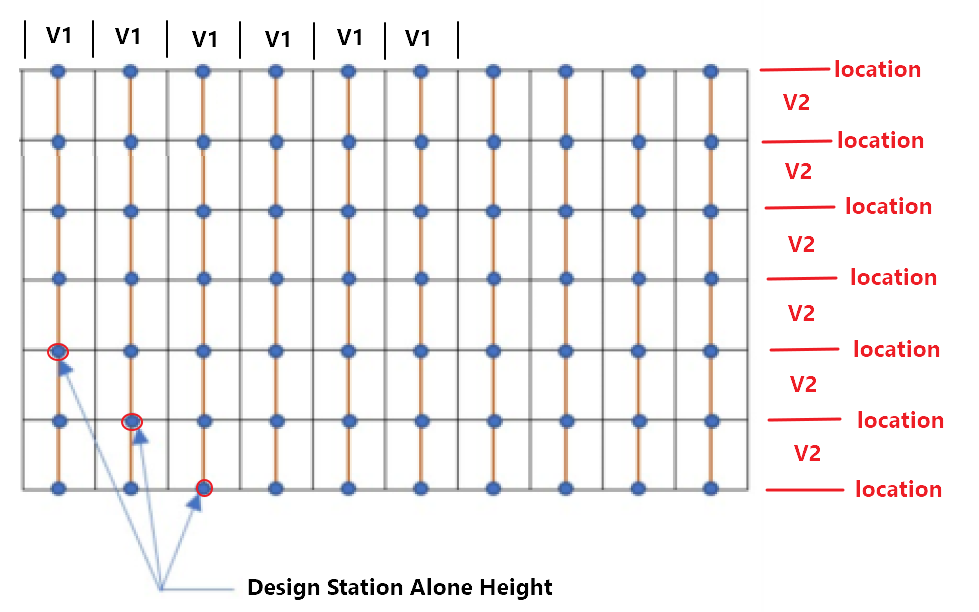

对于纵向钢筋,对于墙的切面应该是水平的即平行于STAAD中世界坐标系XZ平面,那么RCDC将根据用户输入的Section along length ~V1值和  Vertical Interval Height ~V2值;进而得到Station和Location的位置:
对于水平钢筋,对于墙的切面应该是竖直的,即平行于STAAD中世界坐标系的ZY平面或YX平面;那么RCDC将根据用户输入的Section along Height ~V1值和  Vertical Interval length ~V2值;进而得到Station和Location的位置:
下图是纵向钢筋,也就是水平切面的距离示意:

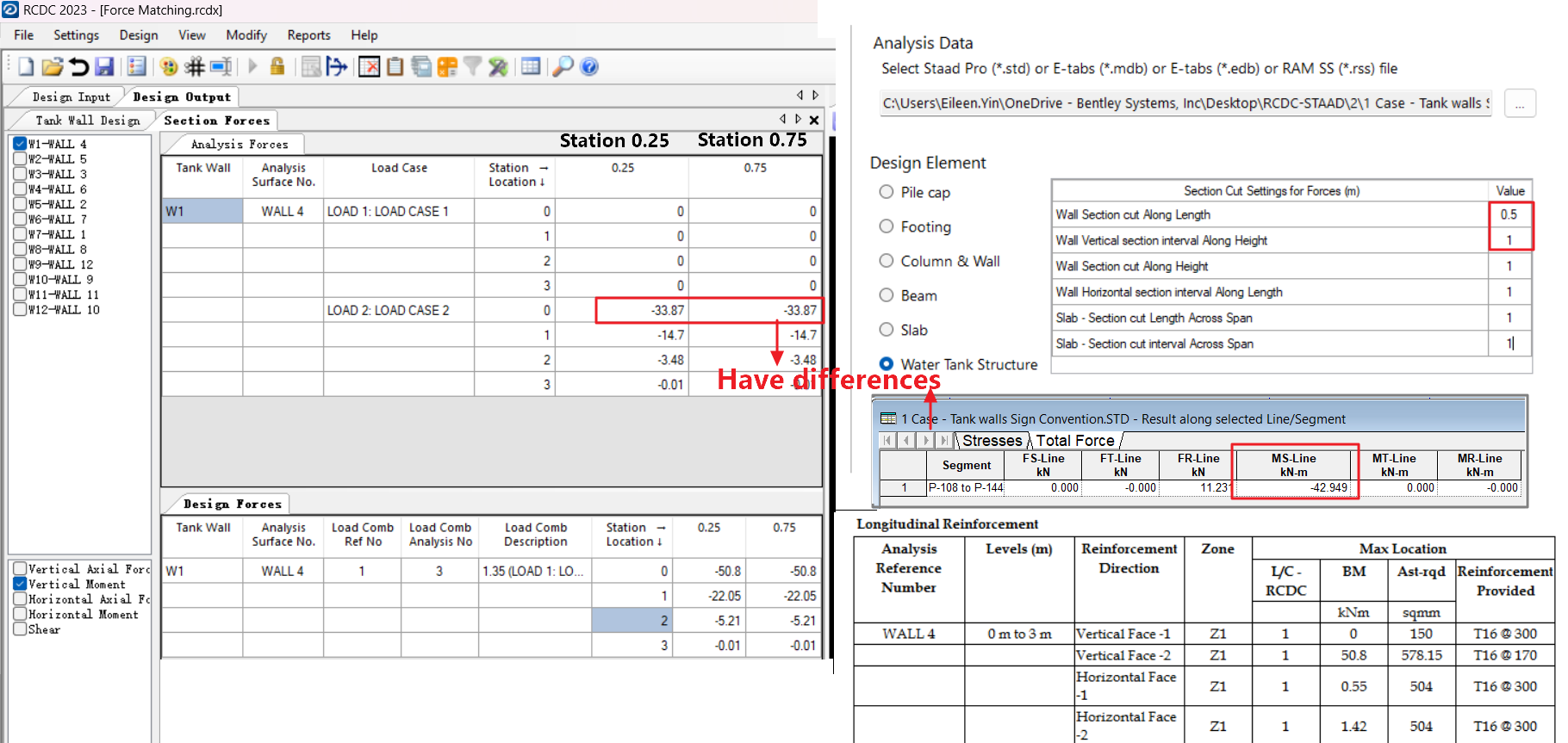

目标是将 RCDC中的Vertical Moment STAAD中的MS值对比;

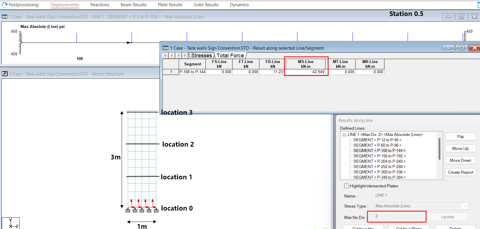

STAAD分析模型中,为1米4个网格,0.25m一个网格。
STAAD软件中,使用板的Cut inline得到划线后的板内力结果,当采用板的划分数量是2,此时得到的0 location处的MS弯矩为42.95kN.m;

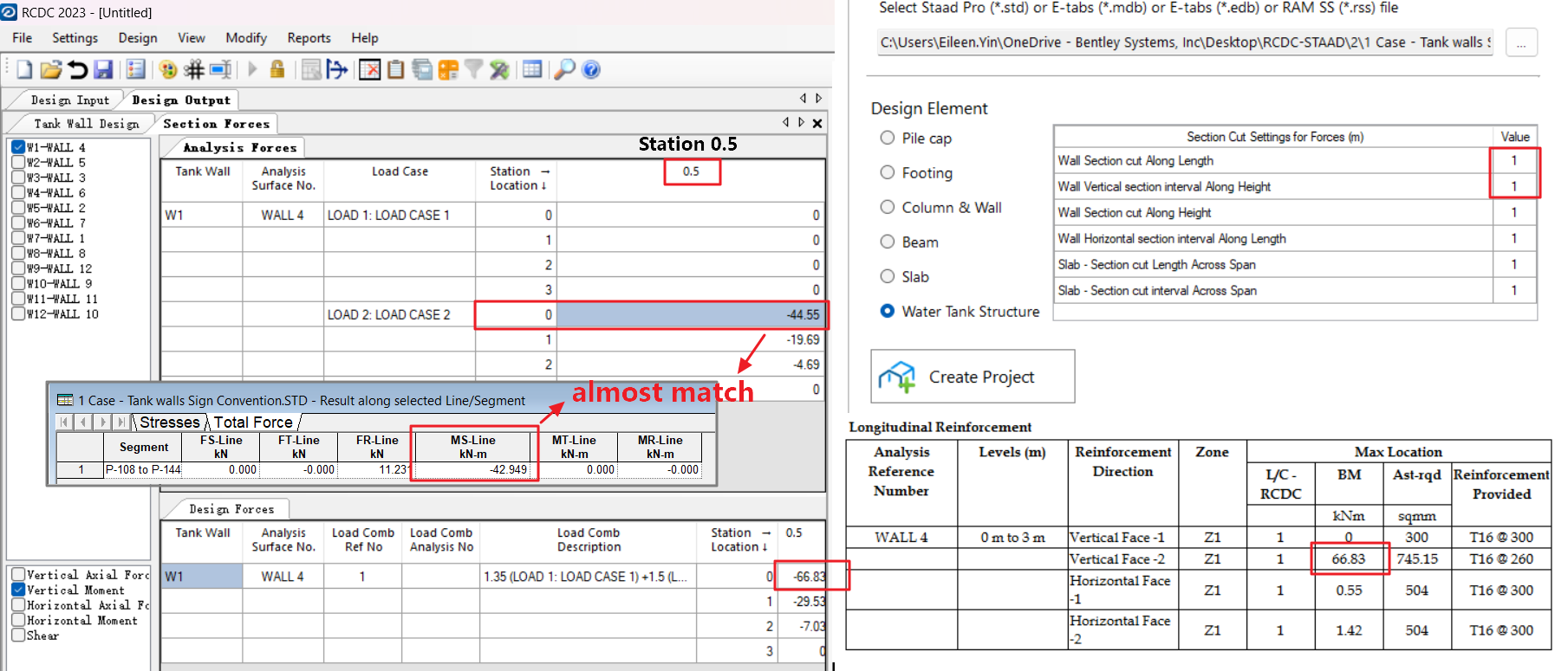

注意这个时候,RCDC中沿着高度和长度方向的划分尺度都是1m;
则可以看到STAAD中划线得到的弯矩和RCDC中基本一致。
而对于同一个模型,当RCDC软件中采用沿着长度方向间距变成0.5,高度仍然使用1m划分时候,此时Station的位置是0.25和0.75;
此时可以看到对应的RCDC软件中,其得到的最值组合弯矩是33.87kN.m和STAAD中42.95kN.m相差较大;
根据以上对比,可以知道,对于该模型的竖向弯矩,RCDC软件中,采用length 1m和section Height 1m网格比采用length 0.5, Section Height 0.5m网格更合适;
