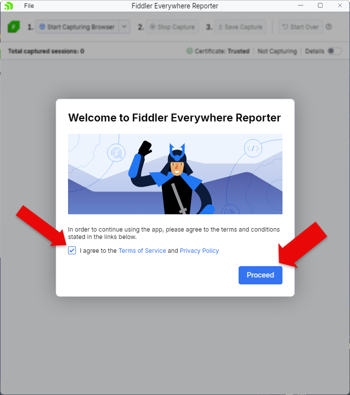

2. 选择与您的系统对应的安装程序(如果使用 Windows, 请选择Portable App版本  ),运行安装程序。安装时无需管理员权限。安装完成后,Fiddler Everywhere Reporter 窗口应自动出现,并提示您同意服务条款,请确保已勾选此复选框,然后点击“继续”:
 "Proceed":

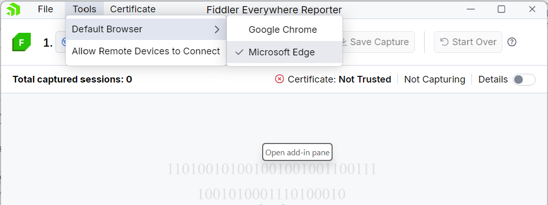

7.现在,确保清除了cookie和缓存的浏览器与Fiddler打开的浏览器相同(即默认浏览器)。 请点击 “工具”->“默认浏览器 ”来更改 Fiddler 打开的默认浏览器(因Connection Client是基于Microsoft Edge, 因此请选择Microsoft Edge浏览器)

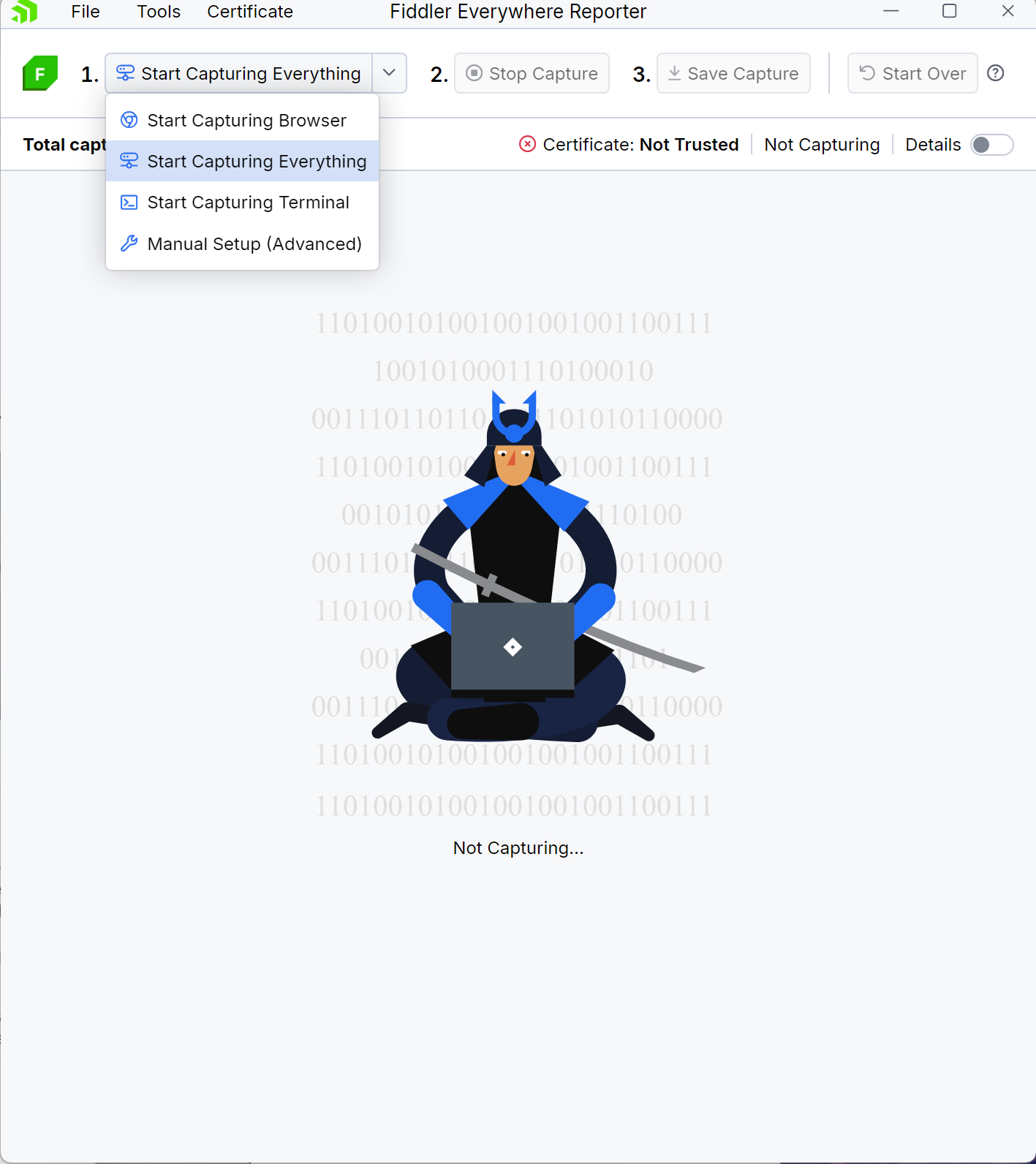

8.在 Fiddler 客户端,点击 “Start Capturing Browser”下拉菜单,然后选择 “Start Capturing Everything”:

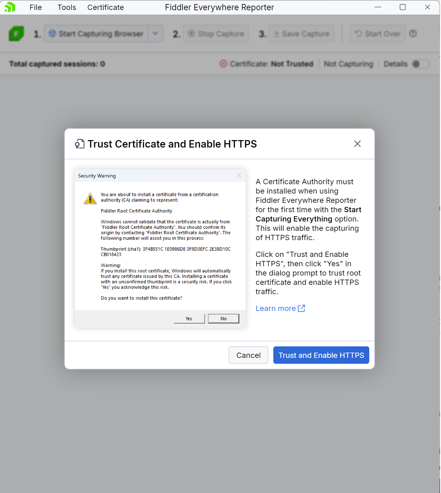

9. 首次启动时,您将看到一个对话框,要求允许 fiddler 安装证书,以便捕获 HTTPS 流量。点击 “信任并启用 HTTPS ”按钮:

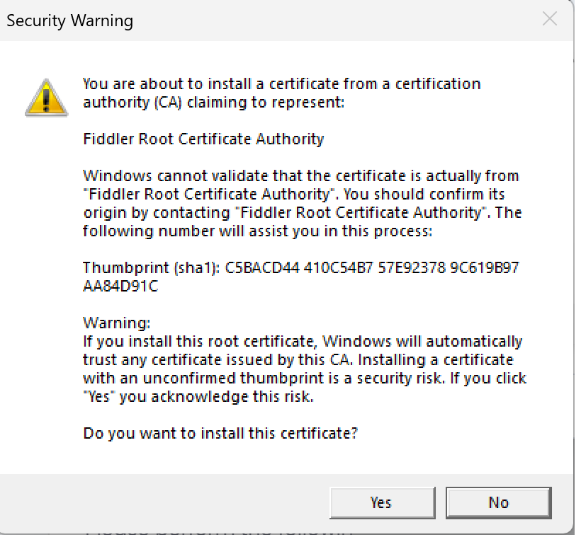

10. 现在在随后的对话框中点击 “是”,该对话框会询问 "您是否要安装此证书”?

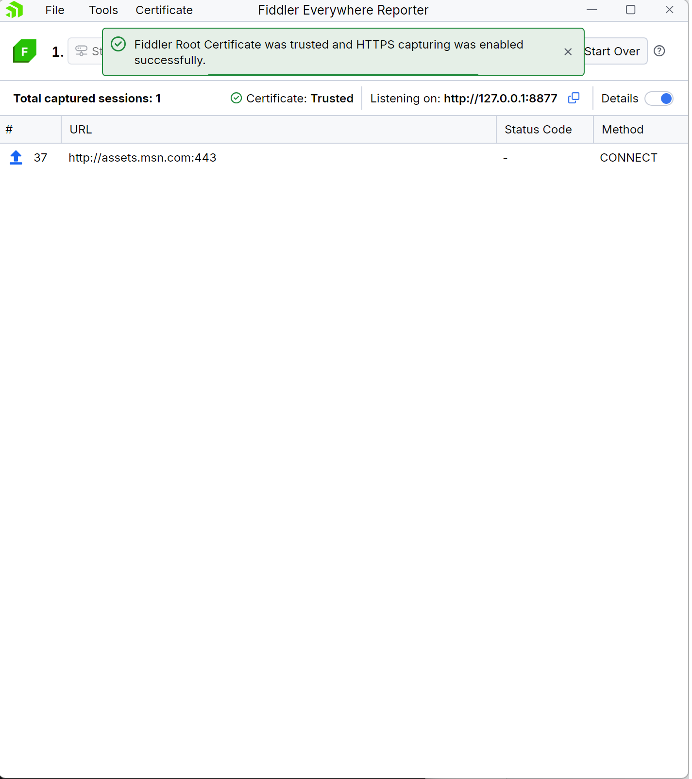

11. 安装证书只需进行一次。现在,您应该会看到一条 HTTPS 已启用的信息,并且可以捕获流量了:
12.如果没有看到流量被捕获,请再次从下拉菜单中选择 “Start Capturing Everything(开始捕获所有内容)”。

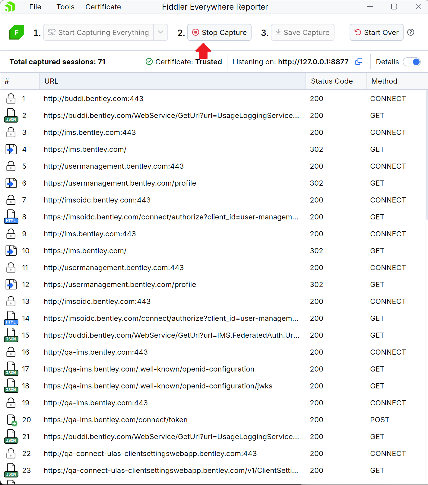

14.完成重现问题的步骤后,返回 Fiddler 并点击 “Stop Capture(停止捕获)”:

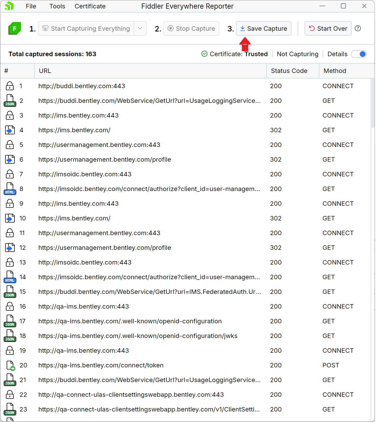

15.停止捕捉后,点击 “保存捕捉”,这将打开一个窗口,下一步将对此进行说明。

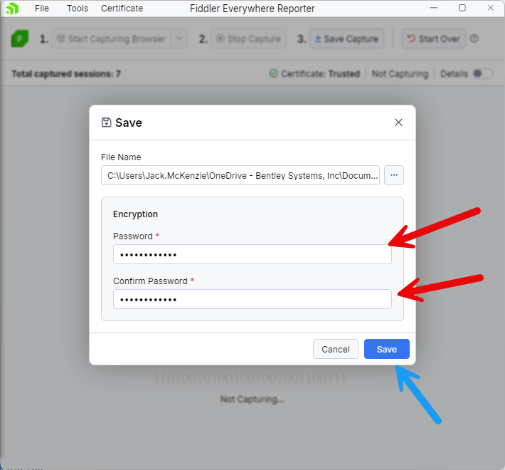

16.点击"Save Capture"(保存捕获)后,您可以选择保存文件的位置,并需要输入加密密码来保护捕获文件。这是为了确保只有拥有此密码的用户和 Bentley 支持人员才能访问该文件。输入密码并确认,然后点击"Save"(保存)按钮:

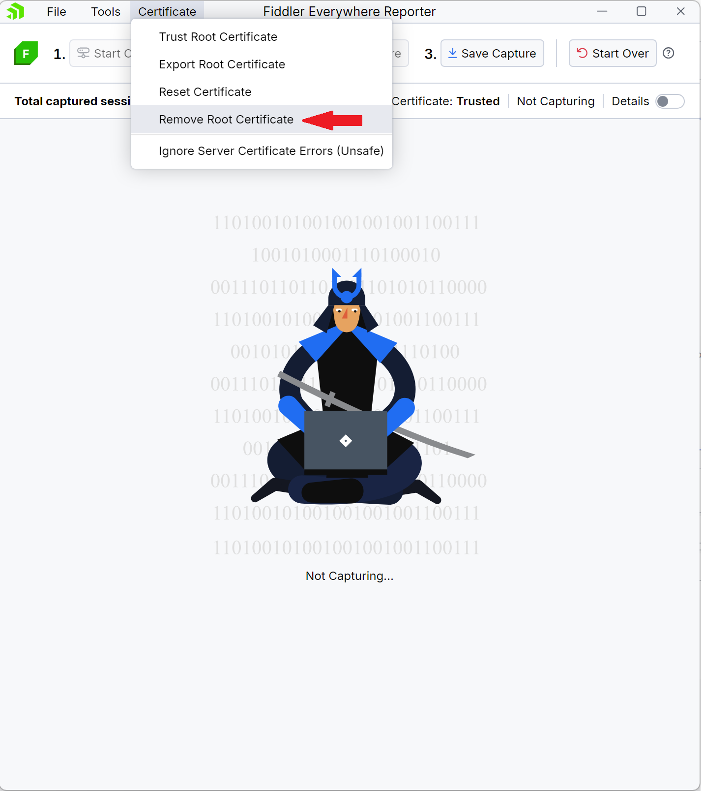

18.如果不再需要该程序,可以通过以下方式卸载程序。
1. 删除证书:
2.删除原始 EXE 下载文件。 该应用程序不会出现在控制面板-》 “程序和功能 ”列表中。
