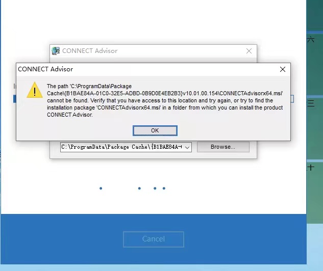

安装软件过程弹出无法在指定路径C:\ProgramData\Package Cache 中找到xxxx.msi文件
【问题描述】

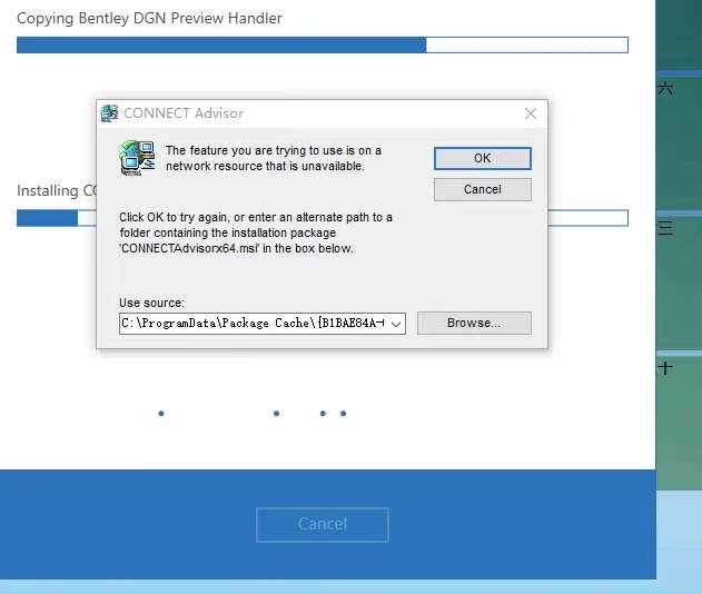

安装MicroStation/OPM等Bentley软件的时候,弹出下面的提示: 导致安装无法顺利继续下去。
引起此报错的原因大概率是该电脑曾经安装过带有Advisor组件的软件如MS V8i版本,但是后来软件没有卸载完全或者Advisor组件损坏引起。
这时候的解决方案可以采用两种:
在Bentley的下载中心https://softwaredownloads.bentley.com/ 中找到错误提示中的Advisor的具体版本号 v10.01.00.154,下载安装包并重新安装Advisor,然后再继续安装您想安装的软件即可。
或者通过控制面板(如果不行,使用微软卸载工具)将Advisor卸载,然后再继续安装您想安装的软件即可。
