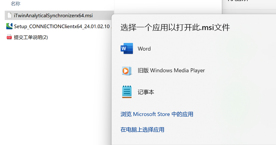

有时会遇到特殊情况,在双击msi文件时,找不到打开方式,如下图所示:

1. 打开任务管理器切换到服务,查找msiserver,启动。
2. 参考上图1中,点击“在电脑上选择应用”, 浏览到 C:\Windows\System32\msiexec.exe,选择它并点击“确定”。
如果上述方法不好用, 直接启动cmd窗口,执行命令:
msiexec /i "路径\文件名.msi" 即可。
