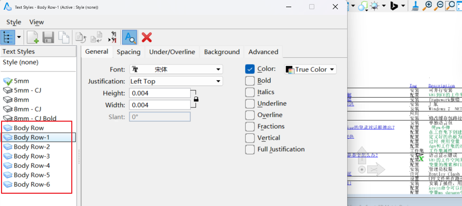

Excel被导入表格后,表格中的文本样式会保持文本在Excel中呈现的样式,在Miscrostation中,程序会为Excel中的样式自动创建的新的文本样式,名为Body Row(正文行)。如果我们想在程序中使用自己公司标准的文本样式,需要进行重新映射的操作
具体操作如下:
1.打开文本样式对话框,在样式列表中,找到程序自动创建的正文行(Body Row)样式;

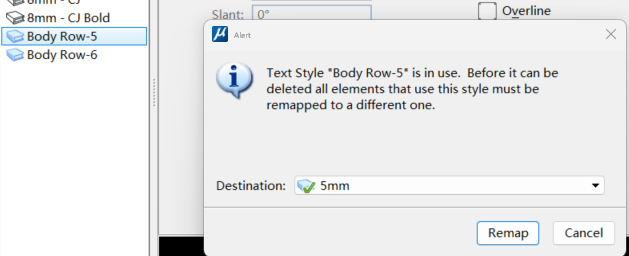

2. 选择想替换成公司标准的样式,右键选择“删除”,删除的同时会弹出一个警告对话框,提醒我们该样式正在使用中;
3. 选择目标(Destination)下拉菜单,选择公司标准的样式。然后点击“重新映射”(Remap)按钮即可。
