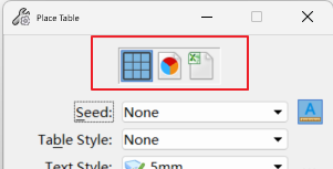

放置Table表格,可以从Report报表、Excel中取数据,也可以新建空表Table。

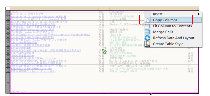

无论通过哪种方式创建的表格,在放置表格之后,均可以对表格中的使用下面的复制方式
1. 选择第一列,按住 Shift 键,再选择最后一列(或某一列,以能覆盖所选的范围为准);
2. 右键单击任意列标题,在弹出的快捷框中选择“复制列”;
3. 将其粘贴到您想要放置的Excel 表格中即可。
另外说明一下:对第一种方式(新建空表)放置的表格,还可以按下面的方式复制内容:
1. 将鼠标停留在图示中的位置,右键;
2. 复制/剪切到剪切板;
3. 在需要的Excel中粘贴即可。
