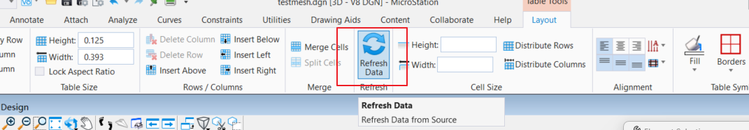

仅更新数据的使用:
选择表格元素,直接点击“刷新数据”:
