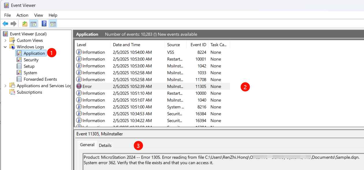

安装MicroStation2024版本时,进度条走到1/3左右就会自动闪退,看不到安装界面,没有报错信息,也不会生成日志。
【解决思路】
既然从MicroStation角度,无法获取任何线索,可以考虑从Windows系统的角度查询。比如常用的Windows日志查看器。
【解决方法】
1.打开Windows日志查看器:在开始菜单中点击“运行”或者按下“win+R”键打开运行,输入“eventvwr” 即可。
2.如下截图,查找对应报错日志:其中编号2处可以优先查找Error 标识,时间戳以及Source列为MsInst...,从而快速定位
3.分析上面的截图,可以了解到MicroStation在安装时,尝试打开一个Sample.dgn,但是无法访问。这个文件位于本机的Documents文件夹中,正常来说MicroStation没有必要读取此文件。
4.根据上述的路径,找到Sample.dgn,将其删除或移动到其它位置,然后重新安装MicroStation即可正常安装。
