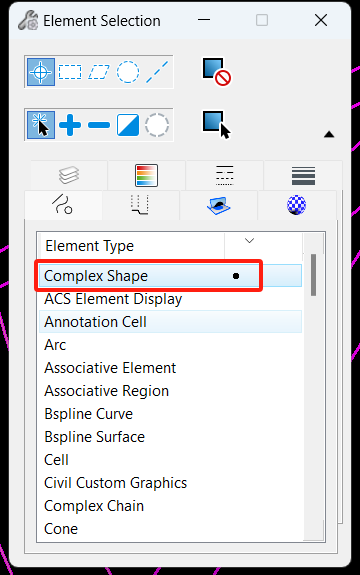

全选所有Complex Shape类型的元素,可以使用Element Selection工具按类型选中所有的Complex Shape元素:

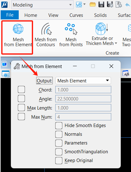

2. 然后使用Mesh from Element工具,将Complex Shape转成Mesh:

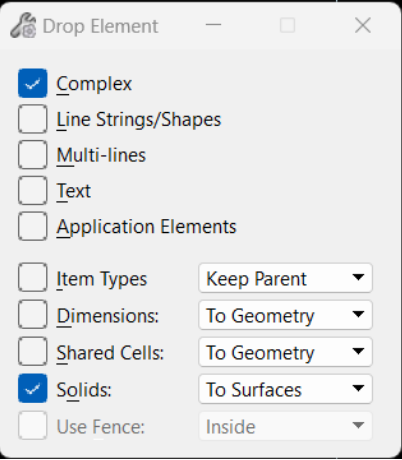

2. 然后drop工具,使用如下设置可以将Mesh转成Shape:
