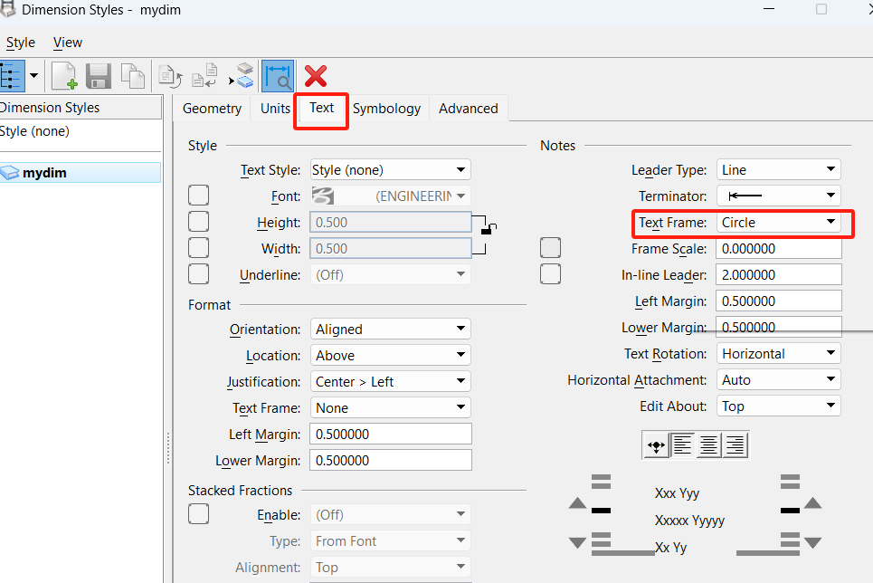

可以通过Dimension Style和元素的Display Style配合来实现:
1. 先定义一个Dimension Style:mydim,将Notes下的Text Frame设置成Circle,这样放置的数字批注就是带圈的;

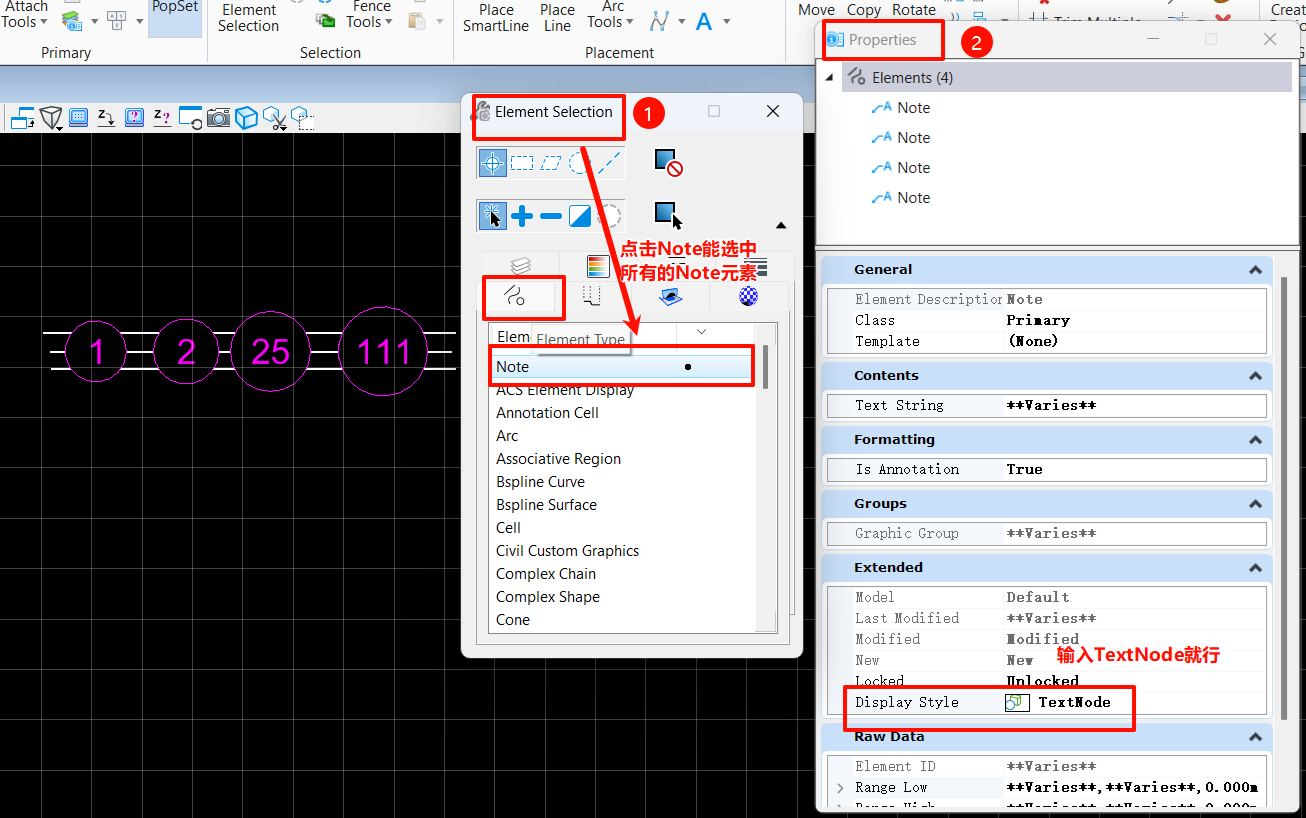

2. 使整个圆圈可以遮盖背景:定义一个如下的Display Style:TextNode,其中 Render Mode> Display = Visible Edges,
    Edge Settings 中的Visible Edges中的Color,Solid Line Style,Weight 设置如下图;
3. 放置好Note元素后,选中元素,打开Properties窗口,将元素的Display Style设置成刚才定义的TextNode;
这一步可以在所有的Note元素都放置好后,使用Element Selection工具,在Element Type卡片下,选中Note类型,这样会选中所有的Note元素,然后打开元素的Properties窗口,在Dispay Style对话框中输入上面定义好的名字:TextNode 就可以了,这里其实也可以切换选择,但是测试时发现切换有时候不工作,需要重新打开一次DGN才行;
这样设置后就可以放置带圈的数字批注,并且整个圆圈可以遮盖背景。
