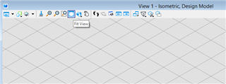

Ich verwende ein System mit drei Monitoren und habe festgestellt, dass beim Zoomen in bestimmte Bereiche in bestimmten großen DGN-Dateien die Elemente in diesem Bereich zu verschwinden scheinen.   Wenn ich wieder herauszoome, werden sie vielleicht wieder angezeigt, verschwinden aber oft wieder, wenn ich hineinzoome.
Lösung
Das Problem hängt höchstwahrscheinlich mit der Grafikkarte zusammen, aber auch der Blickwinkel (orthogonal oder isometrisch) und die Komplexität der Geometrie können eine Rolle spielen.  Wenn Sie feststellen, dass dieses Problem immer wieder auftritt, könnten die folgenden Schritte helfen:

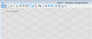

1. Öffnen Sie den "Ansichtsattribute" Dialog in der aktiven Ansicht
2. Aktivieren Sie die Optionen "Abschneiden vinten" und "Abschneiden vorne"
3. "Ansicht einpassen"
4. Versuchen Sie erneut zu zoomen
