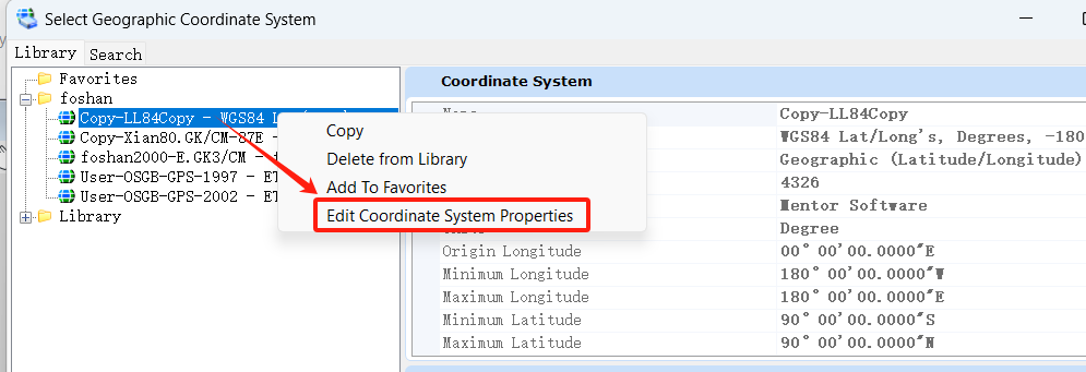

系统提供的地理坐标系不能更改Datum(基准)和Ellipsoid(椭圆体)的参数,只能修改自定义的地理坐标系的(可以将系统提供的地理坐标系拷贝到自定义的文件夹中然后修改),鼠标右键点击自定义的地理坐标系的文件夹可以修改这两项的参数;

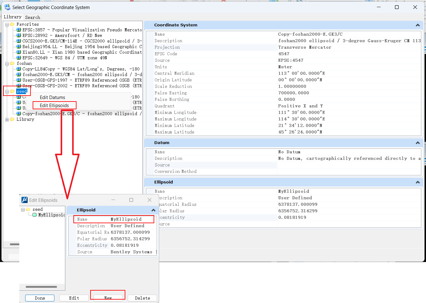

1. 打开选择GCS(Drawing> Utilities> Geographic> Coordinate Sytem)的对话框,鼠标右键点击 用户库(文件夹名字),从弹出的下拉菜单中点击 “Edit Ellipsoids”。编辑Ellipsoids的对话框被打开,如下图所示,点击New新建一个自定义的椭圆体,输入名字和各项参数(其中离心率不能修改),然后Done保存;
2. 回到选择GCS的对话框,鼠标右键点击要更改椭球体参数的自定义GCS,点击下拉菜单中的:Edit Coordinate System Properties;

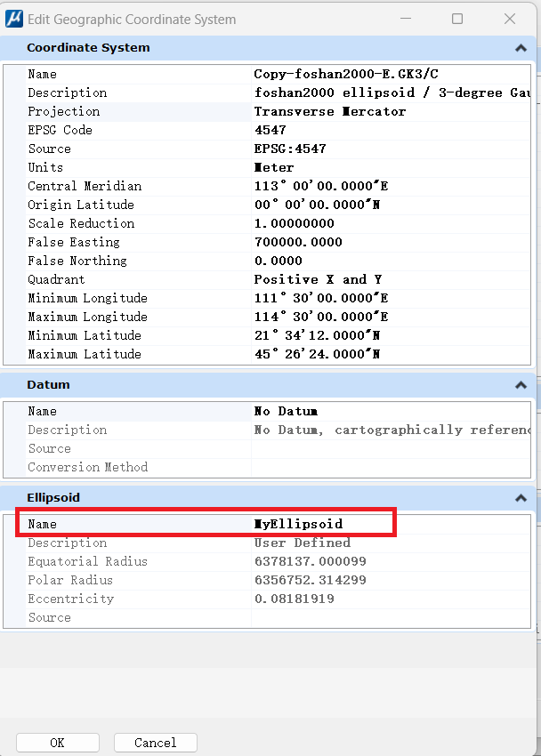

3. 在椭圆体卡片下的Name中,点击右侧的名字选择刚刚在步骤一中新建的自定义的椭圆体,然后OK保存。
类似的也可以按照这个步骤自定义 基准(Datum)卡片下的各个参数。
