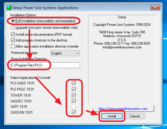

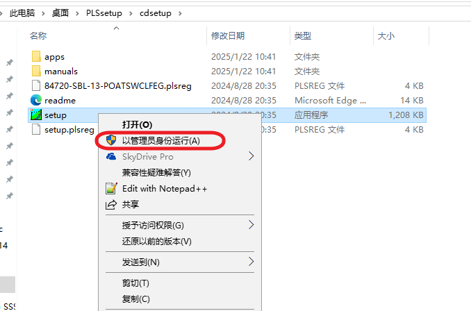

1.打开setup.exe文件,进行安装:
2.进入安装界面后,如果首次安装,选择默认的Full Installation,如果是更新软件,选择Update from prior version;
目前没有中文版本,语言默认为英文;
下方可以选择安装路径,默认为C:\Program Files\PLS\;
左下角可以选择安装的模块,默认即可,如果不需要,可以取消勾选部分模块;
点击“Install”进行安装:

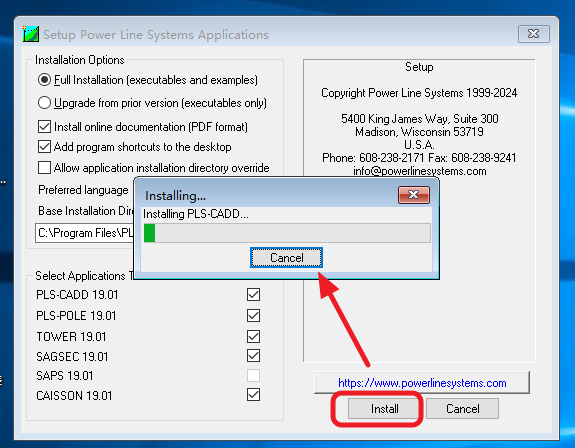

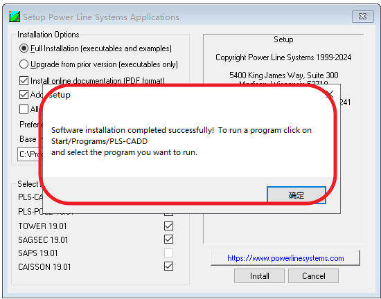

3.自动安装勾选模块:
4.提示安装成功:

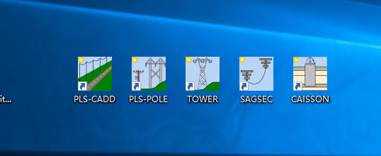

可以在桌面上看到相关模块的快捷方式:

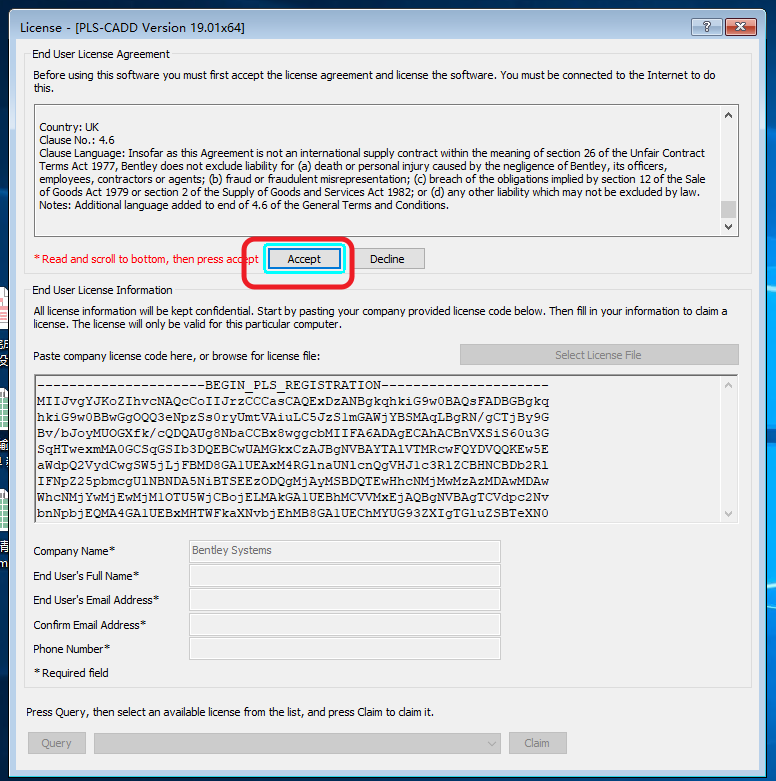

5.打开PLS-CADD,进行激活,选择是否接受许可协议:

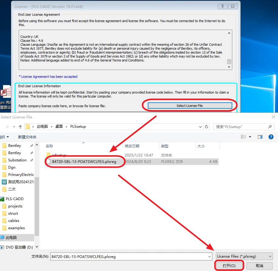

6.如果接受,选择许可文件:

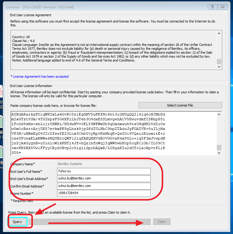

7.填写必要信息后,进行激活即可使用:
