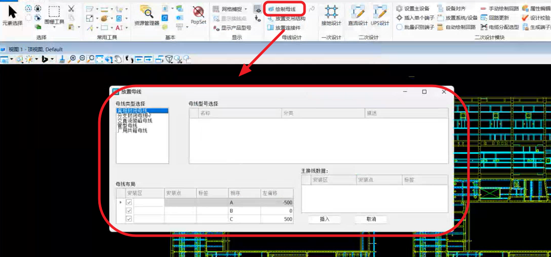

1.首先在母线设计中打开绘制母线功能:

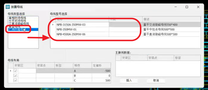

2.母线分为离相封闭母线、分支封闭母线、交直流励磁母线、管型母线、厂用共箱母线等:
各类母线选中以后,右侧会列出可选的型号,根据需要选择对应的型号:

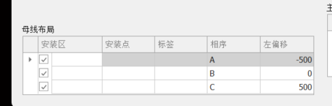

3.选型完成后,继续在母线布局中,选择母线相数,可以单相绘制,也可以三相绘制,以及设置三相的偏移量:
例如三相母线,以B相为中心,C相左偏移500,A相右偏移500,可如下设置。
