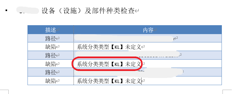

工程交付问题:系统分类类型【**】未定义:

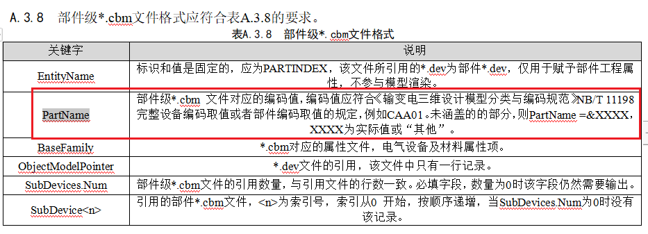

此类问题一般是由于模型的编码类型不符合规范的要求。
根据规范要求,编码需要负荷规范,如果规范没有规定,应在PartName之前加“&”:

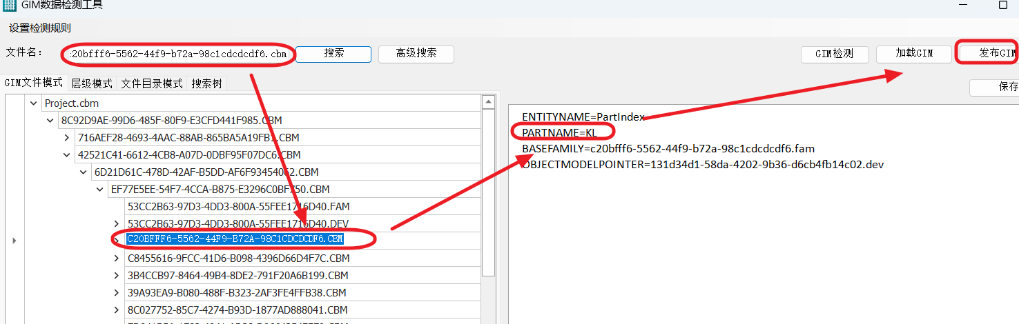

可以使用GIM数据检测工具,根据问题层级模型的GUID来查找问题模型,修改其PartName值,详细操作方法可以参考帖子:

同样,根据检测报告的提示,使用GIM数据检测工具,查找到问题模型的范围;

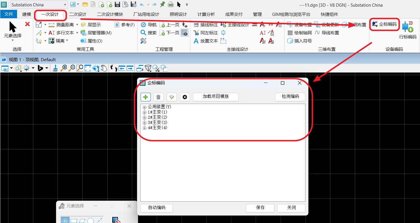

然后需要使用新版本(2024版本以上)在工程中,对这部分模型进行重新编码,新版本会对PartName自动添加“&”,以满足规范的需求。

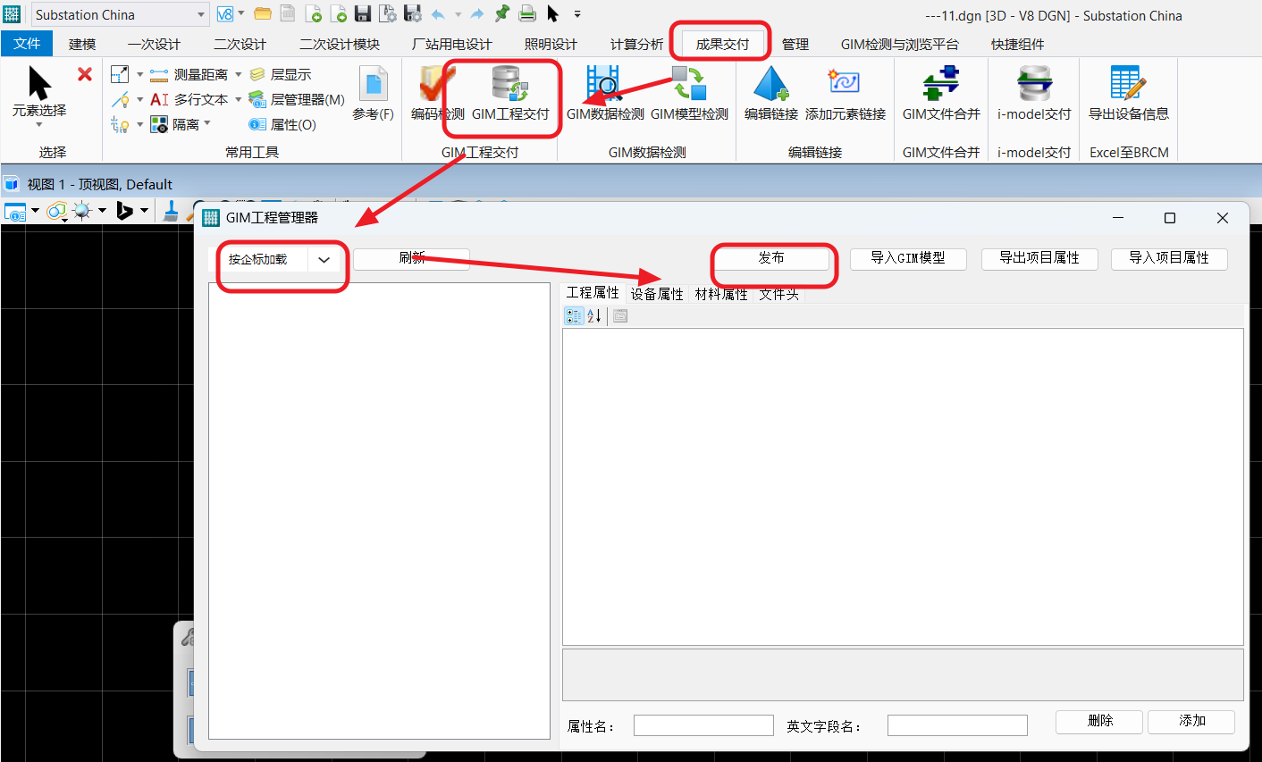

重新编码之后,使用GIM工程管理器重新发布工程即可。
