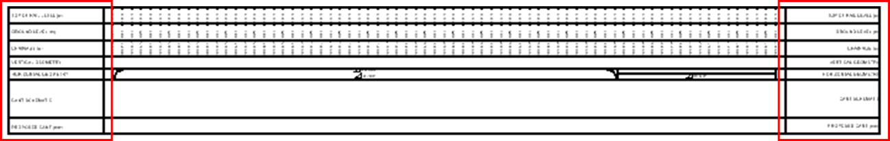

以前 ORD 仅在 Frame Annotation 的左侧显示标题,这不利于处理从右到左的纵断面。

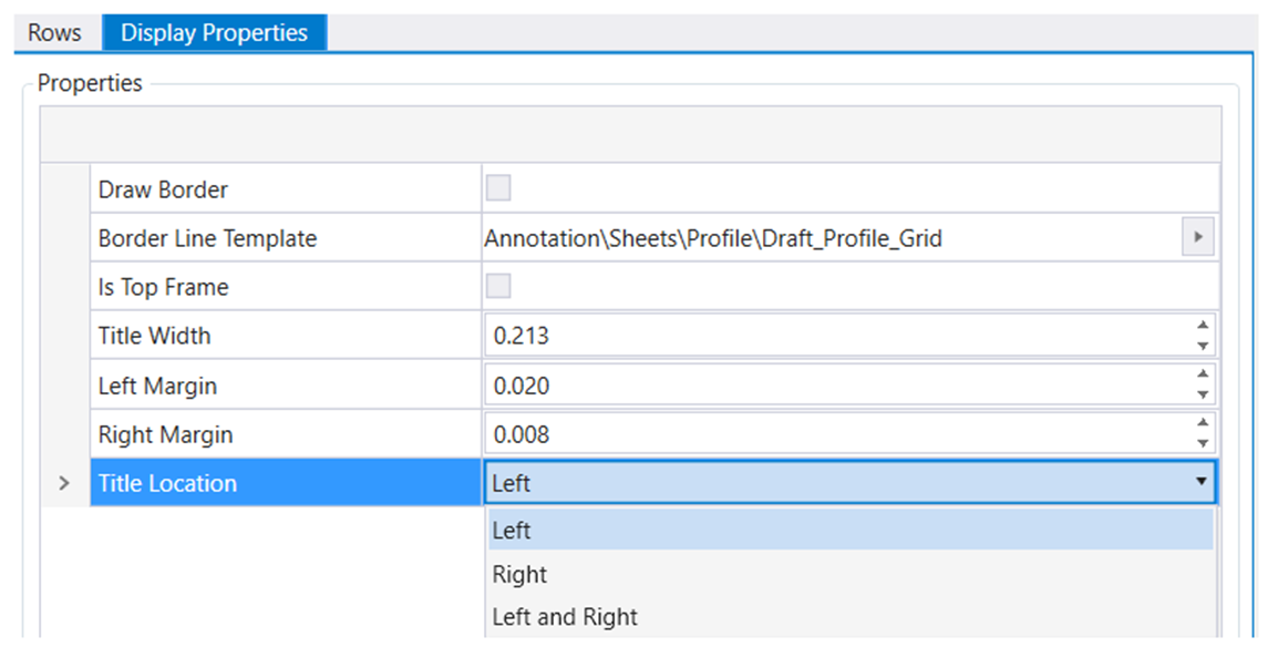

ORD 2024版本增加了新的选项,可以在 Frame Annotation 的左侧、右侧或两侧都包含标题。
