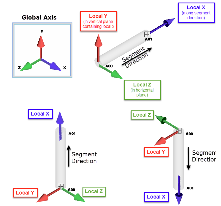

在AutoPIPE中我们知道,全局坐标系与局部坐标系的方向并不是一致的,全局坐标系我们可以在视图左下角看到,但是该如何快速知道某一个节点的局部坐标系呢?
解决方案:

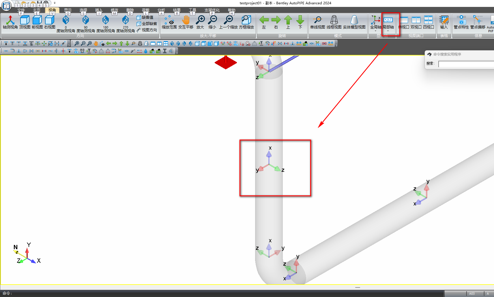

其实很简单,在AutoPIPE中提供了显示局部左边系的工具,这样我们就不需要使用右手定则来自己判断了
我们可以点击“视角--显示轴--局部轴”来显示当前管线中所有管点的局部坐标,如下图:

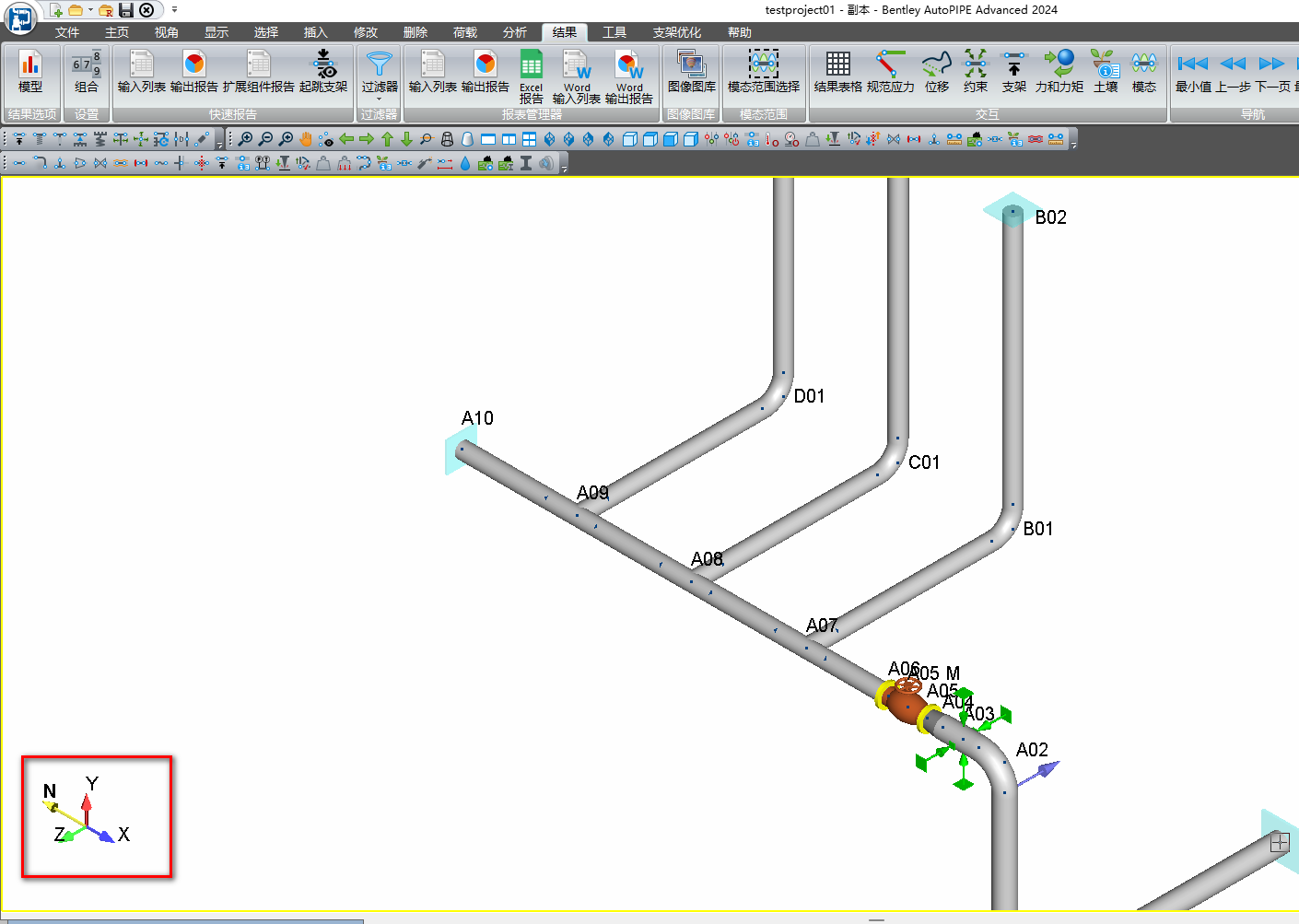

需要注意的是:局部坐标系不会受到全局坐标系的影响,即使修改全局坐标系,局部坐标系也会保持原有方向。这是软件自身的设计:
