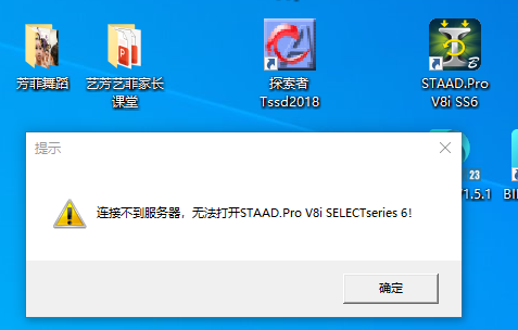

无法打开STAAD V8i,提示连接不到服务器。
【问题描述】
双击打开STAAD V8i,提示下面的报错:连接不到服务器。
经过检查,电脑中的STAAD V8i软件并没有装在服务器上,而是装在了本机上。引起该报错的原因可能由于安装文件缺失导致。
【解决方案】
首先卸载本机的软件,在重新安装软件之前仔细检查安装路径
将软件安装至默认位置,如C:\Program Files (x86)\Bentley,包括Foundation也是如此。
