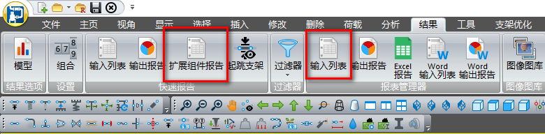

1.通常我们可以在“输入列表”中查看当前模型的一些附件重量

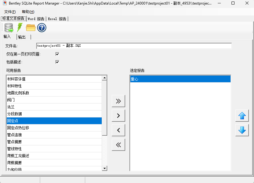

2.点击“输入列表”按钮,在弹出的对话框中,选择“重心”为选定报告

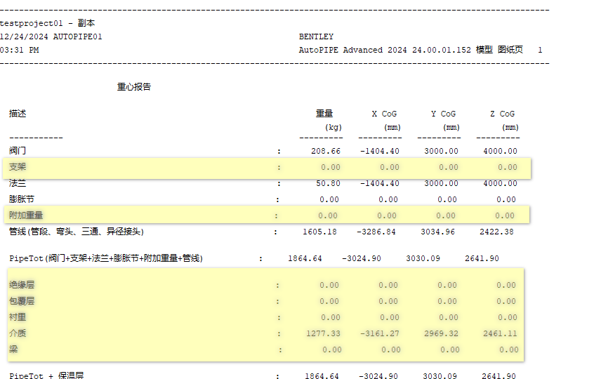

3.在生成的报告中查看当前的附加重量

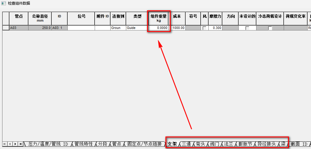

4.支架/法兰/阀门等组件的重量我们可以在输入表格或者修改面板中进行修改或者查看

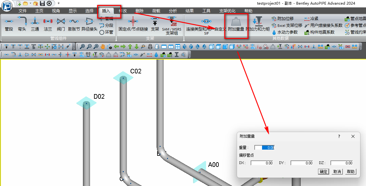

5.附加重量我们可以在“插入--其他数据--附加重量”中进行添加

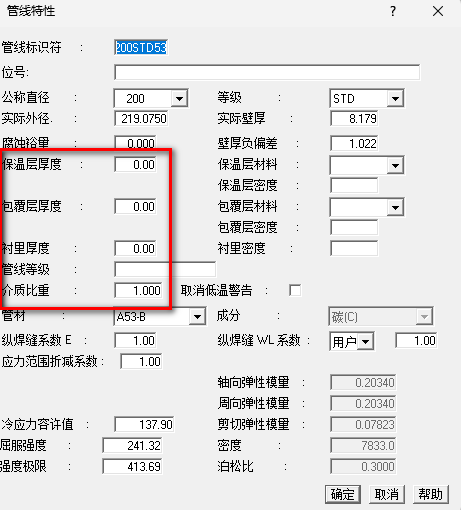

6.绝缘/包覆/衬里/介质比重,可以在管道属性中修改和设置。
*关于介质比重,具体可参考此贴:
7.在上述中设置对应的参数和数据,这些附加重量将在分析过程中被考虑。
