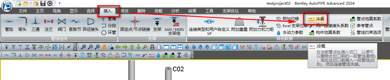

1.选择我们要放置冷紧的管道或者管点
2.我们可以点击“插入--其他数据--冷紧”
*不允许在管段的第一个点、弯曲点(近、远、中和尖端)以及定义组件(阀门、异径管等)远端的点处进行短路。

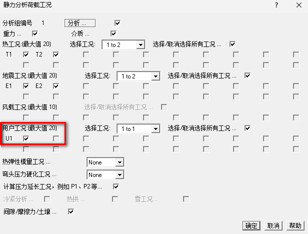

3.在在弹出的面板中,我们选择要关联的荷载工况
4.输入冷紧的值

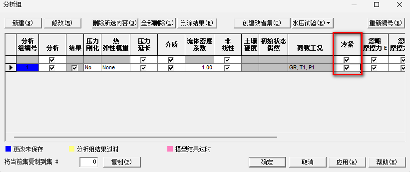

6.对模型进行分析计算即可

1.在静力分析组中启用“冷紧分析”
2.在静力分析组中启用“U1工况”

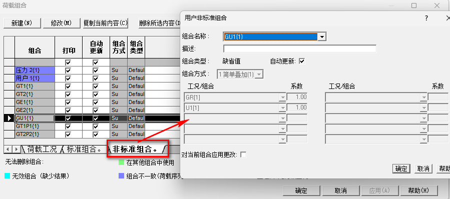

3.在荷载组合中添加非标准组合“GR+U1”,这用于管线冷态下的冷紧分析。添加非标准组合“GRTP1+U1",用于热态下的冷紧分析。

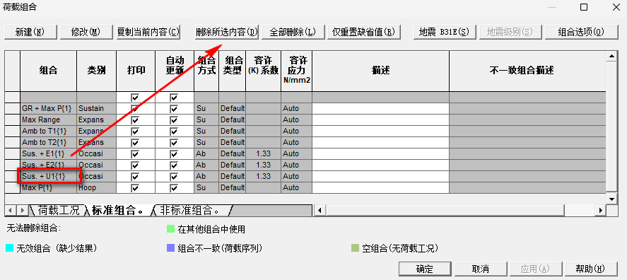

4.删除或禁用与U1的任何默认代码组合的打印,如Sus+U1
