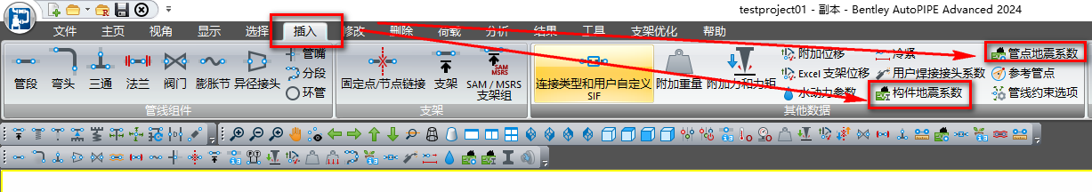

1.选择模型中不希望施加地震荷载的构件或者管点

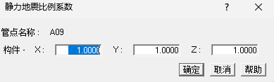

2.点击“插入>其他数据>“构件/管点地震系数”命令
3.在弹出的对话框中,在所有方向都输入“0”作为静力地震比例系数
4.如有其他管线不希望增加地震荷载,重复1-3步骤即可

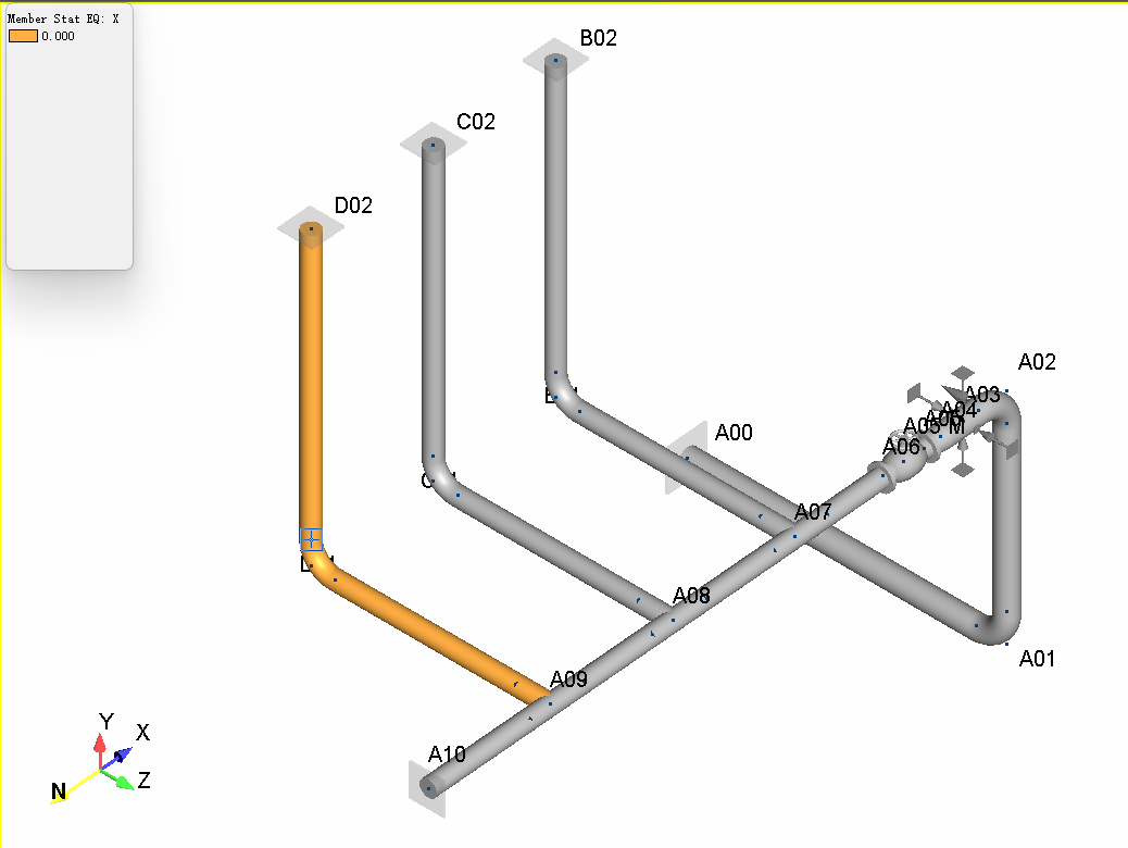

1.在任何地震荷载下的位移动画中,人们可能会看到法兰和法兰阀波动,但这只是一个图形显示问题。不会影响我们的结果报告,在结果报告中所有静力地震比例系数为"0"的管线都不会发生位移,只有静力地震比例系数为正数的管线才会受到影响。
