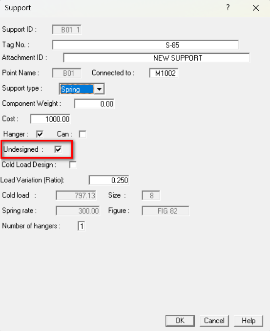

问题描述:
当我们在进行支吊架设计时,如果勾选了"未设计",对我们的计算有什么影响呢?
解决方法:
       对于不勾选"未设计"的弹簧吊架,冷态荷载、弹性刚度、大小和型号的值由用户定义。对于未设计的弹簧吊架,当执行吊架选择分析时,AutoPIPE会自动计算冷态荷载、弹性刚度、大小和型号的值。

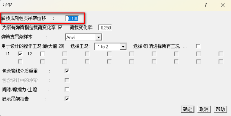

       同时,在未设计的状态 当吊架位移小于刚性吊架标准时,在执行吊架选择分析后,AutoPIPE会将弹簧和恒定支撑吊架转换为V-Stop(刚性吊架)。在后续的计算中,如果位移再次大于标准值后,这些已转换的支架会被重新计算,并可能根据位移和标准转换回弹簧或恒定支撑吊架,以供后续分析。
       对于在之前的吊架选择分析中转换为V-Stop的可变和恒定支撑弹簧吊架,“未设计”将被选中并显示为灰色。此复选框也不适用于用户自己放置刚性吊架。
