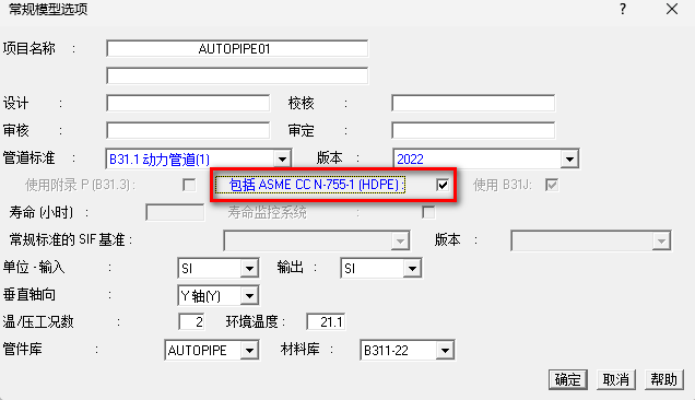

我们可以从帮助文档中得知,根据 ASME  Code Case N-755-1,HDPE管可用于安全等级为3级的地下管道,此管道规范在AutoPIPE中通常与B31.1以及ASME NC/ND一起使用
1.我们首先需要在“工具”>“模型选项”>“常规选项”中,勾选ASME CC N-755-1,如下图所示。
项 目 名 称 凵 T 囗 PIPE 囗 1 设 计 校 审 核 定 审 核 苣 标 准 83t1 动 力 苣 (Il 乙 凵 乙 乙 用 跗 录 P 旧 31 司 用 83 且 寿 命 小 时 ] 京 标 准 的 引 F 皇 准 单 位 . 输 入 输 出 垂 自 轴 向 Y 轴 闰 温 工 訕 2 环 憤 温 度 苣 件 库 料 库 凵 T 囗 PIPE 8311 . 22 到 一 里 直 ] 圳

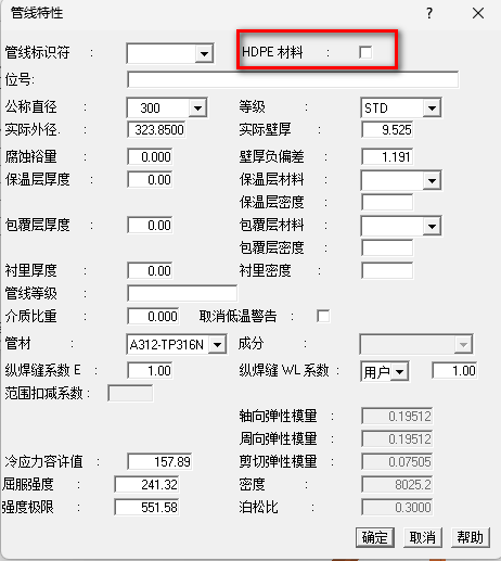

2.我们需要向模型中添加新的管道特性来选择HDPE材料,现有的管道特性无法改为HDPE材料。因此我们们需要使用“插入”>“特性”>“管线特性”。
3.在弹出的对话框中勾选:“HDPE材料”
苣 纟 戋 示 讠 只 7 位 号 公 称 自 径 实 际 外 忡 裕 單 1 呆 温 厚 度 包 厚 度 衬 里 厚 度 苣 线 等 介 质 比 重 纵 焊 系 訕 E 范 扣 系 訕 冷 应 力 夻 许 值 屈 月 虽 度 弓 虽 度 眼 323 5 開 IJ 囗 囗 囗 0110 0110 0110 DPEWI 实 际 壁 厚 壁 厚 负 偏 差 1 呆 温 料 1 呆 温 密 度 包 料 包 密 度 衬 里 密 度 黼 開 取 消 低 温 告 31 2 . TP31 BN 1 57 24t32 55t58 成 分 纵 焊 WL 系 訕 轴 向 弹 性 模 單 周 向 弹 性 模 單 田 忉 弹 性 模 單 启 松 比 S T D 525 -L 1 81 用 户 • Ill s51 2 Ill s51 2 IJ 囗 75 囗 5 252 113 囗 開 到 一 里 直 ] 圳

5.这样我们就可以在“管材”选项中选择PE管材或者非标了
注:为了按照ASME CC N-755-1(HDPE)使用HDPE材料,请使用上述步骤执行。但是,我们仍然可以将非金属材料与AutoPIPE中的任何管道标准结合使用,
选项#1:将管道特性材料改为为NS(非标准),并相应地更新材料特性。
选项#2:修改AutoPIPE材质库文件。
