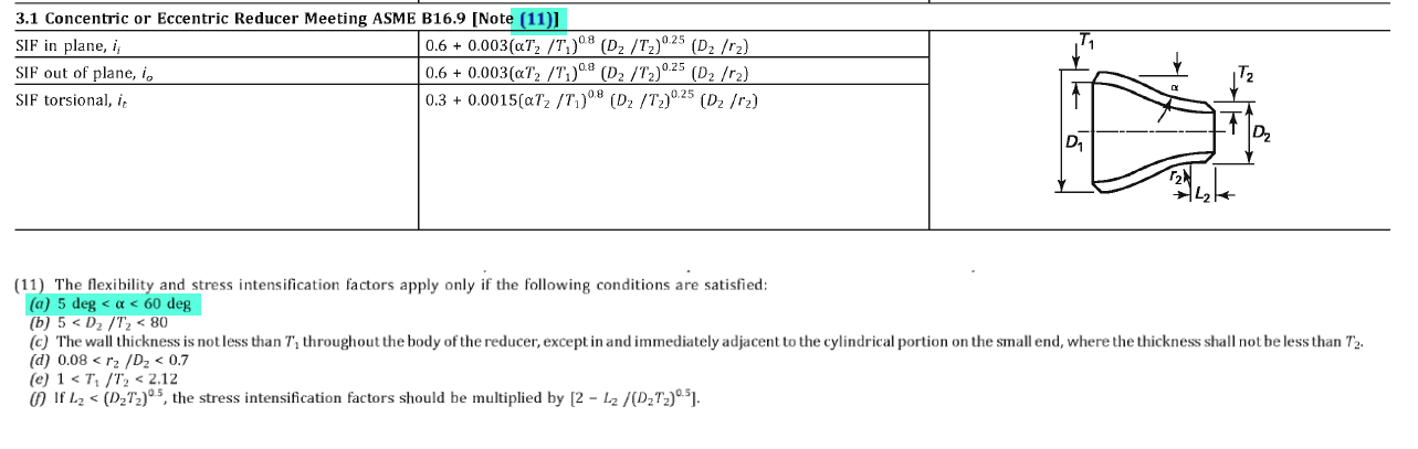

引起此错误的原因是:在ASME B31J中对应力增大系数(SIF)以及柔性系数的取值的计算有相应的规范要求。具体可以参考下图:
3.1 Concentric or Eccentric Reducer Meeting ASME B16.9 [Note Il SIF in plane, i, SIF out of lane, io SIF torsional, i, 0.6 + 0.003(aT, (D. /rz)ozs 0.6 0.003 aT2 /TI 03 0.0015(aTz IT,) (l I The flexibility and stress intensification factors apply only if the following conditions a re satisfied: wall thickness is not less than T. throu#ut the body of the reducer, except in and immediately adjacent to the cylindrical portion on the small end, where the thickne• shall not be less than h. 0.7 2.12 C) If the stress intensification factors he by 12 —
此规范中明确指出,应力增大系数(SIF)仅在满足特定的条件时才会适用。当锥度不符合规范要求时,用户将遇到此错误。

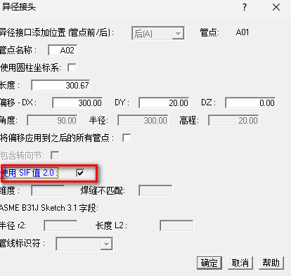

解决方案:
解决此问题有两种方式:
1为了避免这种错误,用户可以使用5到60度之间的锥角。
2.用户可以在异径接头对话框中选中“使用SIF 2.0”选项。如果用户选择此选项,软件将使用SIF=2,而不是根据上图中的公式进行计算。
径 接 囗 添 加 位 舌 苣 点 前 ] 点 名 称 用 臠 柱 坐 标 「 一 扁 移 用 × 3 囗 1187 3 囗 IJ 開 80110 DY 211 囗 囗 DZ 3 囗 IJ 開 囗 1 0110 211 開 偏 移 应 用 到 之 后 的 所 有 苣 点 焊 不 匹 MEB31JSk ch3Ä 享 段 长 度 12 线 标 识 符 到 一 里 直 ] 圳
