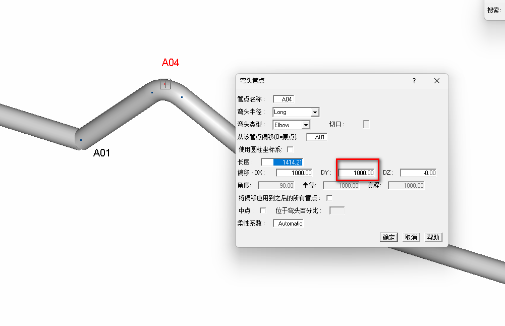

问题描述:
在创建弯头时,出现如下报错,我们该如何解决和避免?
XXXXXX L
解决方案:
通常来说,当弯头长度方向与其前边的直管段方向一致时会显示此报错消息。我们需要设置与原管道方向有角度的弯头来避免出现此报错。例如在与原管道垂直的方向设置弯头的长度,就不会出现此问题。
例如:下图在输入弯头长度后,出现了上述报错,在点击确定后,管道显示为如下状态。

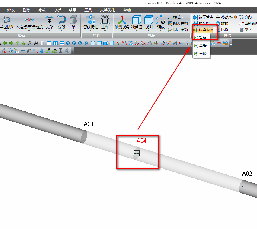

*:注意:管道显示为半透明状态,这在AutoPIPE中表示不完整的弯头。对于这种情况,我们可以通过如下方式处理。
1.为弯头后的节点输入任何方向偏移,使其不会创建直管。
A04 AO 1 管 点 苣 点 名 称 头 半 径 头 类 型 Long E 囗 从 该 苣 点 偏 移 旧 源 点 ] : 用 臠 柱 坐 标 「 一 偏 移 用 × 1 41 21 1 囗 囗 IJ 開 80110 DY 1 囗 囗 IJ 開 DZ 偏 移 应 用 到 之 后 的 所 有 苣 点 柔 性 系 訕 位 于 头 白 分 比 Automatic 1 囗 囗 IJ 開 到 一 里 直 ] 圳
2.使用“主页--操作--转换为--管段”将弯头改为直管。
删 涂 荷 载 分 析 结 果 工 具 testpro 」 巳匚ta3 支 架 忙 化 助 固 过 / 节 点 钅 妄 支 架 分 梁 管 线 性 工 作 漣 视 角 缺 省 值 视 缩 放 AO 1 一 以 巳 ntl 监 凵 to PE Advanced 2D24 朝 转 至 管 点 + 穆 动 , 拉 伸 茹 分 . 入 表 格 显 瓜 项 转 为 . 比 例 簿 梁 . 0 〈 0 头 A02
