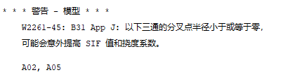

问题描述:
舌 一 椏 型 2 一 45 : 331 App J : 以 下 二 通 的 分 一 中 丰 径 小 于 或 等 于 零 可 能 会 意 勢 高 SIF 值 葙 过 。 二 02 , 二 05

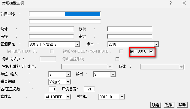

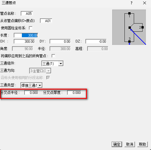

此问题一般发生在在勾选ASME B31J管道标准的情况下,对模型进行分析时,焊接三通的参数要求:需要输入焊接三通额分叉点半径和厚度。如下图
三 通 管 点 苣 点 名 称 从 该 苣 点 偏 移 旧 源 点 ] : 用 臠 柱 坐 标 「 一 3 囗 IJ 囗 [ 3 囗 IJ 囗 囗 DY 80110 3 囗 IJ 開 0110 偏 移 应 用 到 之 后 的 所 有 苣 点 三 组 件 : 三 方 向 3 苣 囗 长 沿 标 头 用 相 同 的 分 段 名 称 : 17 三 类 型 : 焊 接 三 「 • 叉 点 半 径 叉 点 厚 度 IJ 囗 囗 囗 IJ 囗 囗 囗 到 一 里 直 ] 圳
*这两个值主要来源于ASME 31J的要求,具体可以参考此规范或者帮助文档。(在帮助中搜索“SIF Details for Tees:”)

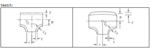

分叉点半径和厚度等值有助于SIF的减小。默认为0的话,如警告中所提示:可能会提高SIF和挠度系数。(rx为分叉点半径,Tc分叉点厚度)
Sketch:

1.确认是否要勾选B31J,或者选择弯头类型为“其他”
2.假设最坏的情况,尽量设置一个保守的SIF。
3.要从三通设备厂商那里得到这些数据。
4.如果仍然无法确定这两个参数的值,就只能通过对三通进行手动测量了
