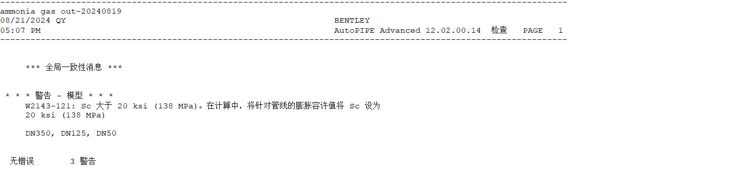

W2143-121:Sc > 20 ksi (138 MPa)….

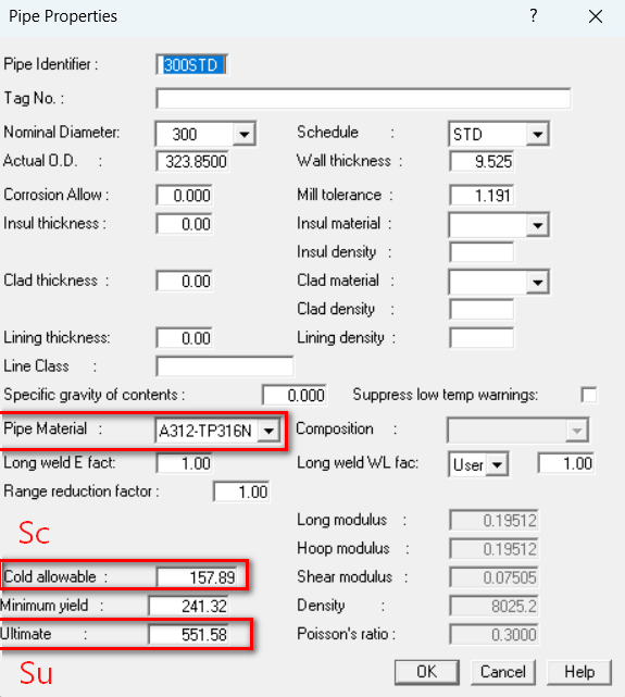

问题描述:
问题原因:

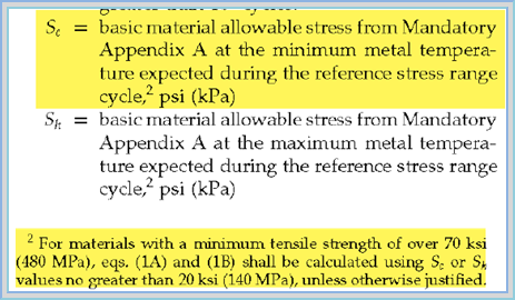

如警告消息所提示,其中一个管道特性中的Sc(金属管材冷态下的基本许用应力)>20ksi(138MPa)。只要该值大于所述值,就会显示警告。一般来说,这与规范中的一项条款有关,如果Su(金属管材的极限抗拉强度)>70ksi(480-MPa),则将Sc限制在20ksi(138MPa)。
注:如果使用ASME B31.3管道规范,请参阅Sc的规范定义,了解为什么在AutoPIPE中应用此警告的更多详细信息。

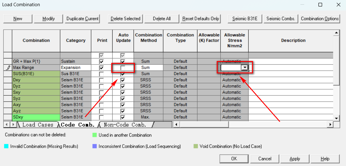

解决方法:
可通过以下几种方法进行调整
1.接受警告,让应用程序自动更改Sc,以正确计算许用值。
2.物理更改所有受影响管道特性的值,使Sc<20ksi(138MPa)。则警告消息将消失。
3.在“荷载组合”对话框中手动设置特定代码组合的允许值
a取消选中自动更新。
b手动从“自动”更改为(输入有效值)。
