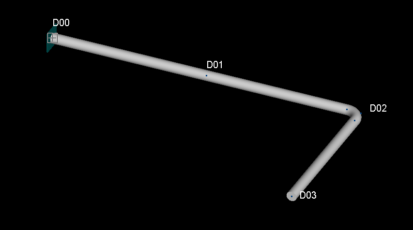

1.创建一根管线标识符为300STD的管道,设置直径为300

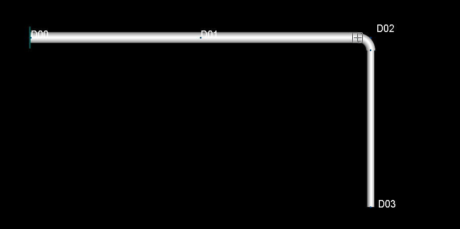

2.点击管道末端,选择“插入--管点组件--弯头”选择弯头半径为“长”并输入长度
3.再次插入弯头方向的直管段,建立出如下模型

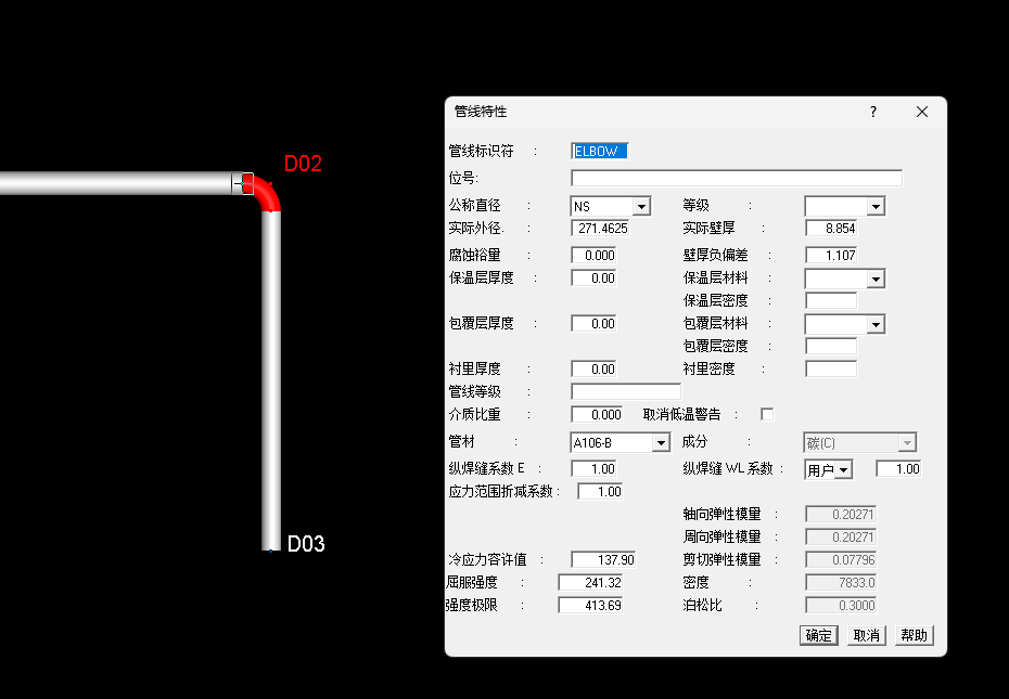

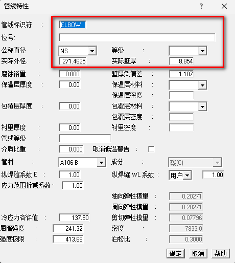

4.点击“插入--特性--管线特性”新建一个名字为Elbow的管线,同时,选择公称直径为“NS” 管线的外径和壁厚需要通过弯头前后管道的参数之和的平均数算出
(323.85+219.075)/2 = 271.4625 mm
(9.529+8.179)/2 = 8.854 mm
5.再次点击“插入--特性--管线特性”新建一个管线标识符为200STD的管线,直径选择200,点击确定
6.选中弯头当前视图中的弯头,点击“修改--特性--选定范围内的管线特性”将弯头的管线标识符改为刚刚创建的“Elbow"
