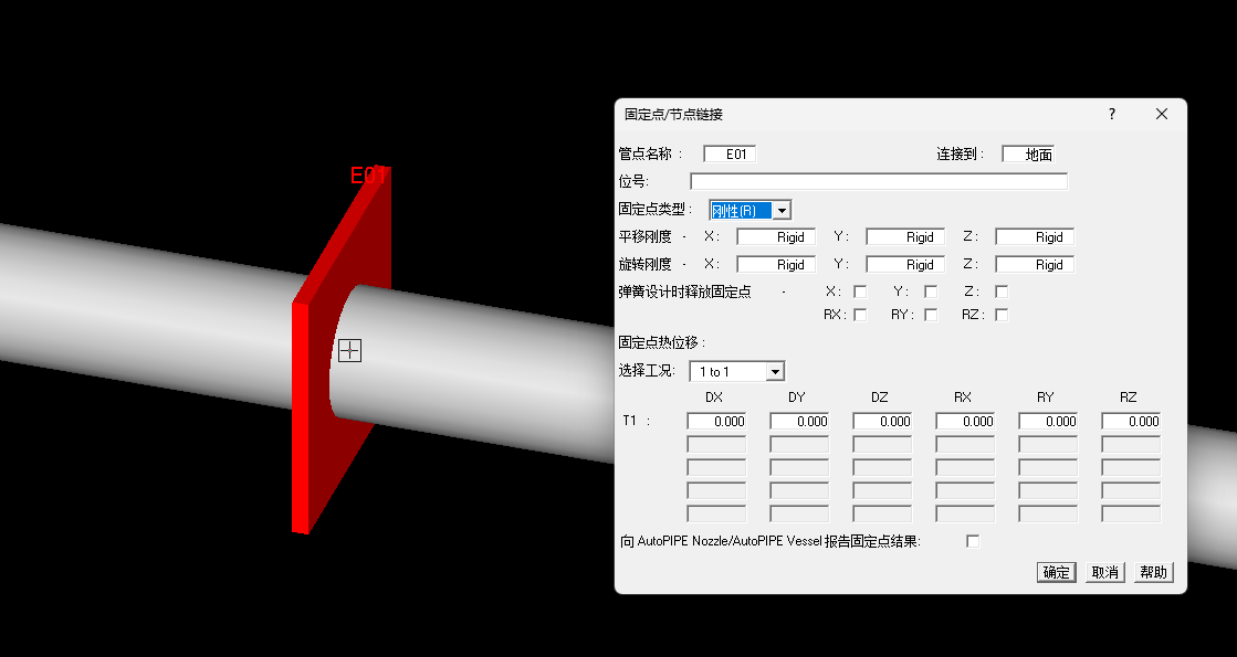

这是最简单快捷的方法:在需要固定支架的地方直接插入一个固定点。
创建固定点对我们来说非常方便。用户可以假设支架在所有方向上都是刚性的,或者根据需要决定输入柔性刚度值。

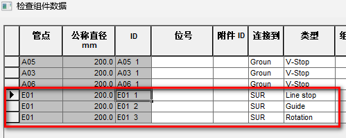

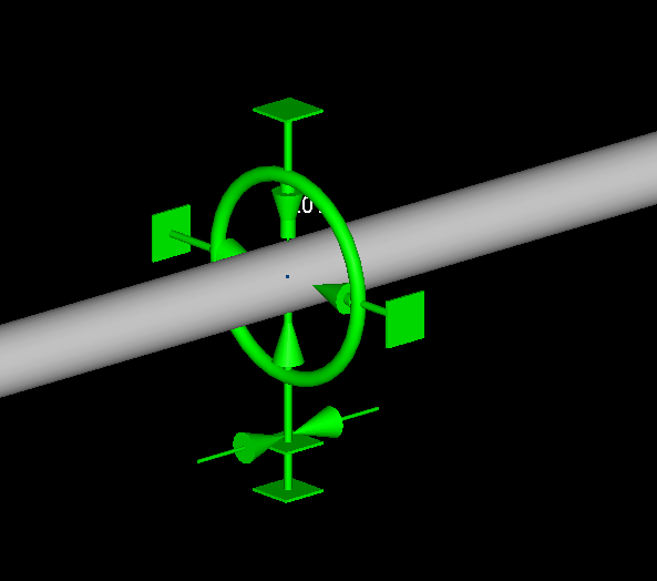

根据固定支架的特带点,我们可以通过一个或多个支架,以满足它的要求。插入Guide、LineStop、rotational..对不同的固定支架,根据需要调整设置以满足其要求。

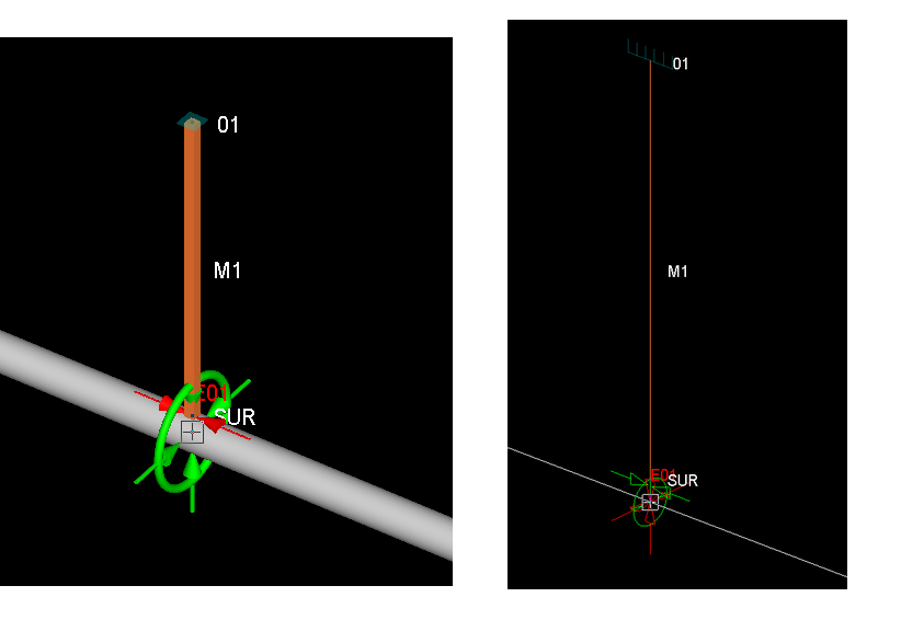

1.设置梁截面尺寸和长度在, 然后假设钢梁从顶板的固定点竖直插入管道表面(管道表面节点:SUR),如下图
2.选择管点,并根据需要插入Guide、LineStop、rotational等支架,以满足固定支架的要求。用户需要根据需求输入支架的摩擦系数、间隙、旋转刚度等值。需要注意的是,所有支架需要链接到"SUR"点与钢结构连接。
