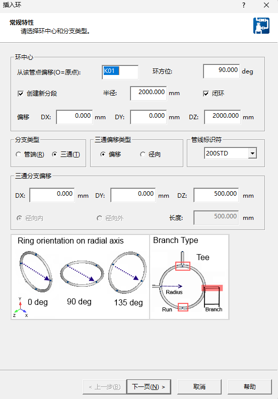

1.选择要插入的管点,点击:插入--管线组件--环管

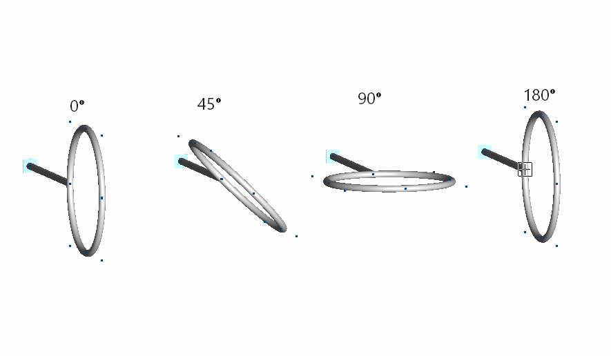

2.在弹出的对话框中,确认插入的管点,并设置"环方位"这里需要注意的是环方位的设置,偏移值在哪个方向轴,环方位就会以哪个轴为旋转轴进行旋转。
3.勾选“创建新分段”和“闭环”以及输入所需的半径和偏移方向,需要注意是偏移方向就是我们环行管线的延伸方向

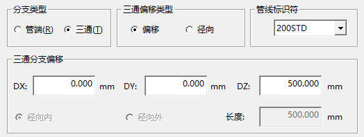

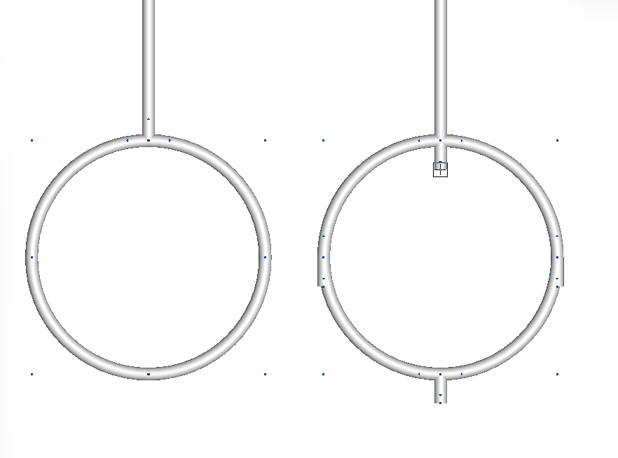

4.设置分支类型,如果设置选择管端会创建一个没有接头的环行管线,如果选择三通,则软件会在每环行管线上的每一个管点都创建一个三通接头,请根据需求设置
5.选择偏移类型和管线标识符,这里需要注意的是如果选择径向,则接头则全部朝向向圆心处
6.设置三通偏移的长度,即接头处的长度

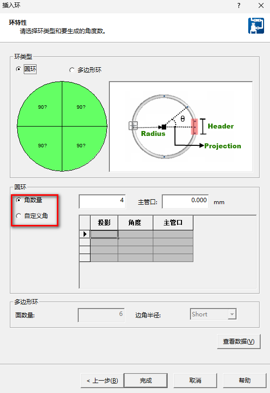

7.点击下一页,选择环类型以及圆环角数量(即圆环分成几段),同时也可以进行自定义每一段的角度

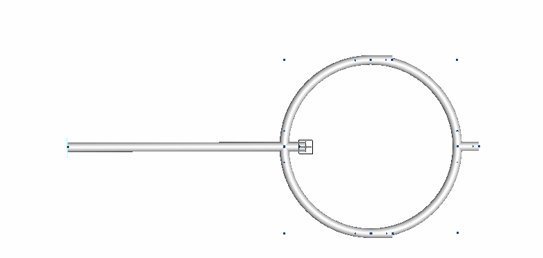

8.点击完成,然后再弹出的窗口点击是即可创建成功。
9.如果多余的三通接头需要删除,请使用:”选择--分段“选择多余的分段,然后在删除中使用“删除--分段”即可
