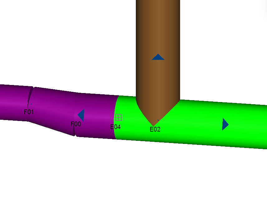

问题描述:

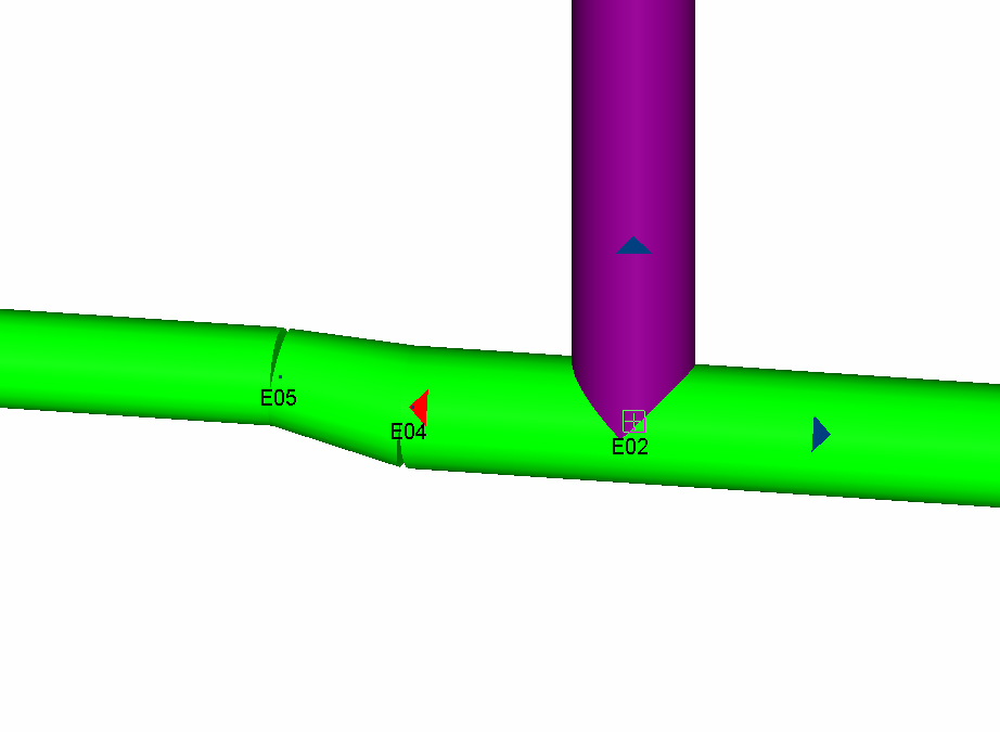

当工程师想要对两个不同分段的管道在变径处连接并删除多余节点时,我们该如何处理?
解决方案:
1.选中E02点,作为当前激活管点

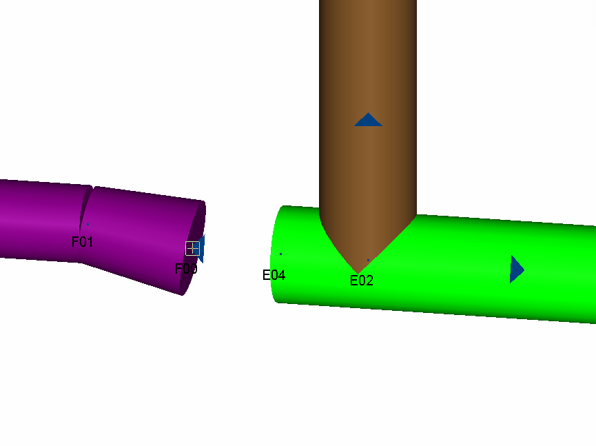

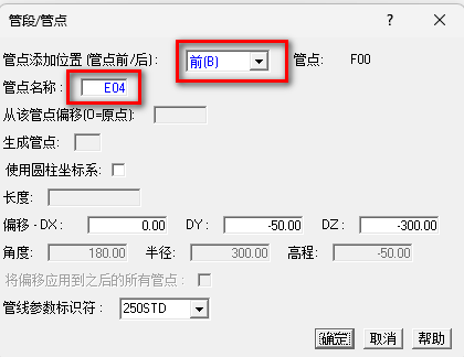

2.在E02与E03点处,插入一个新的节点E04
3.删除E03节点,并选中F00节点为当前激活点

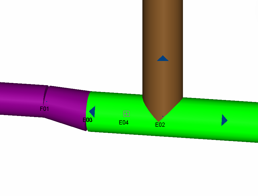

4.以F00为起点,插入一段直管段连接到E04点

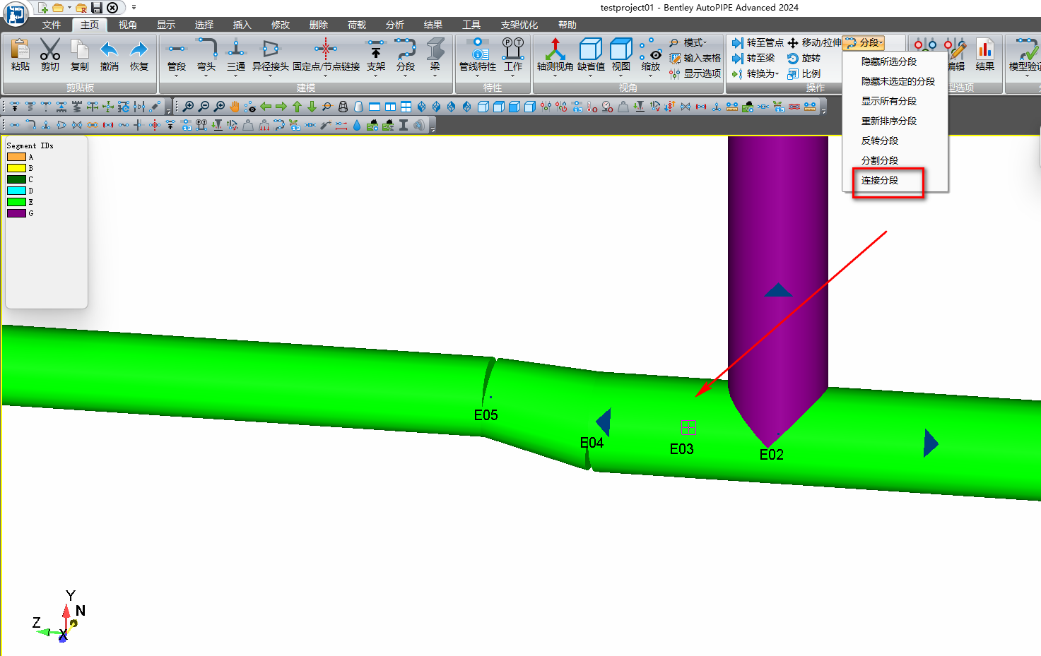

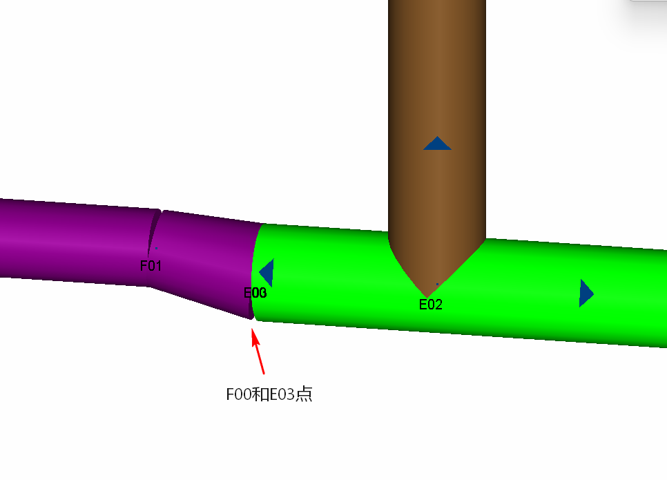

5.选中E04点,点击连接分段命令
6.最后删除临时节点E03即可
