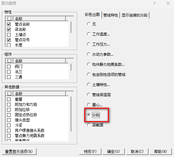

1.首先在显示--显示设置--显示选项中选择''彩色出图--分段''

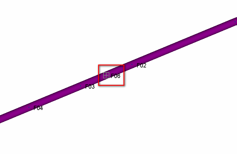

2.在想要打断的管段中间,插入一个临时管点(F6)。

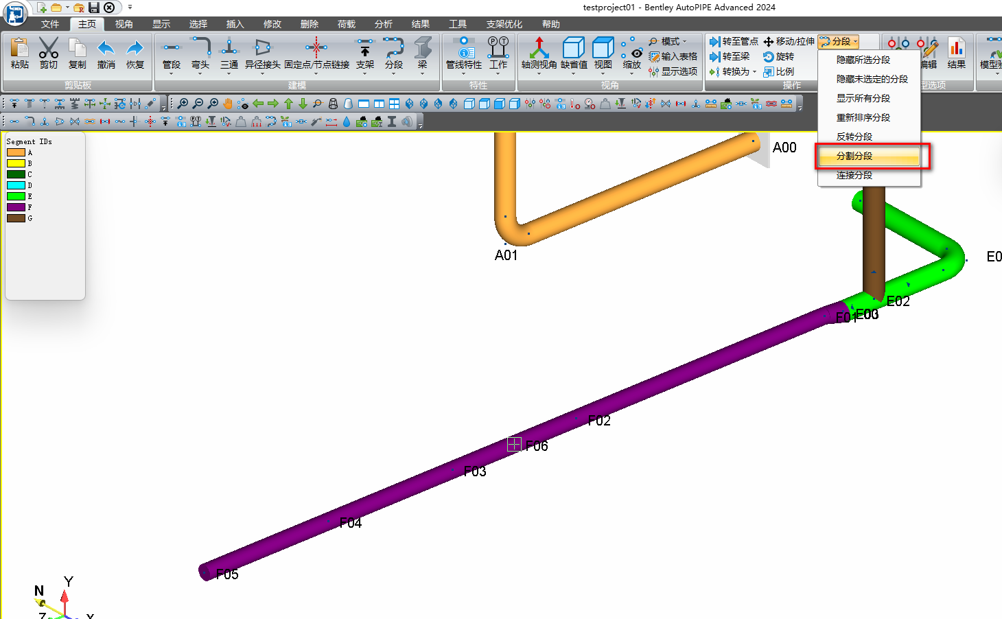

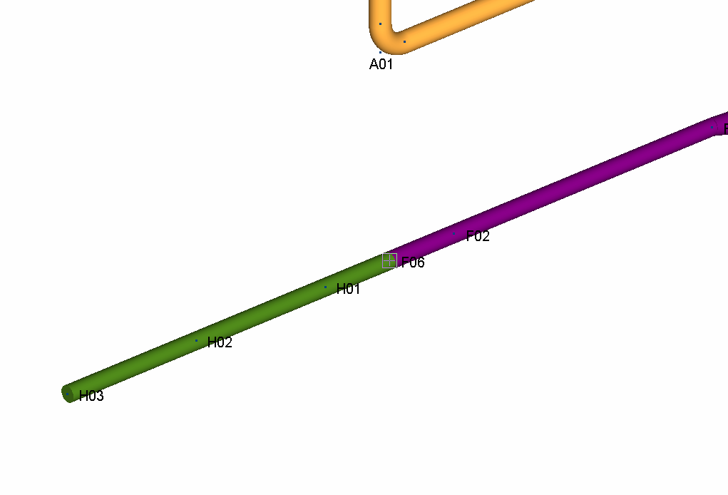

3.选中插入的临时管点,使用下图所示的"分割分段”命令,在此管点进行分割
4.再次选中临时管点,点击键盘上的"delete"删除临时管点。

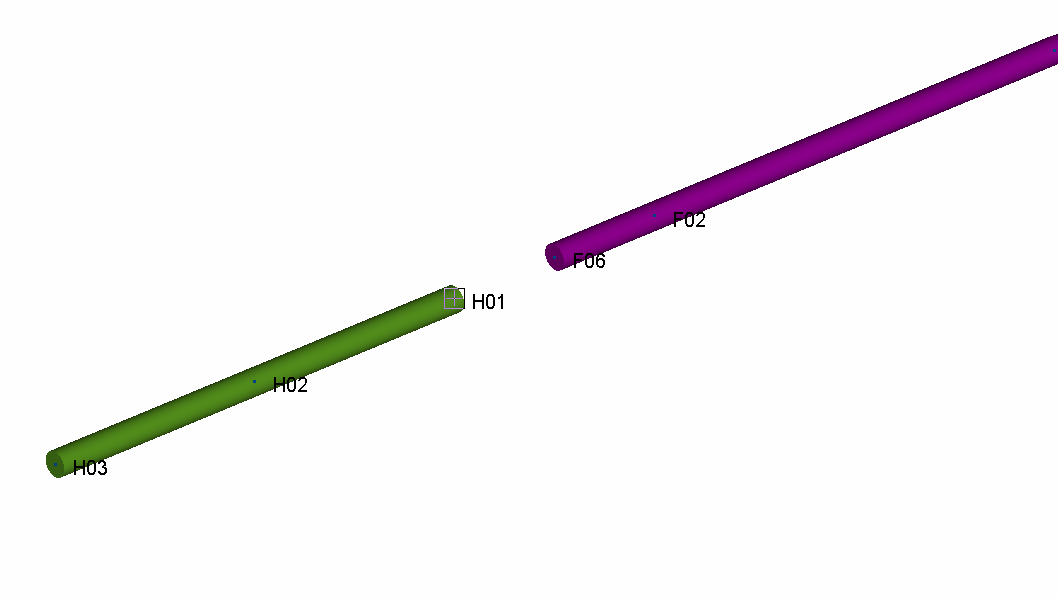

5完成操作。
