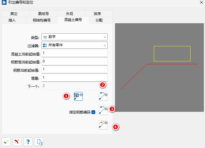

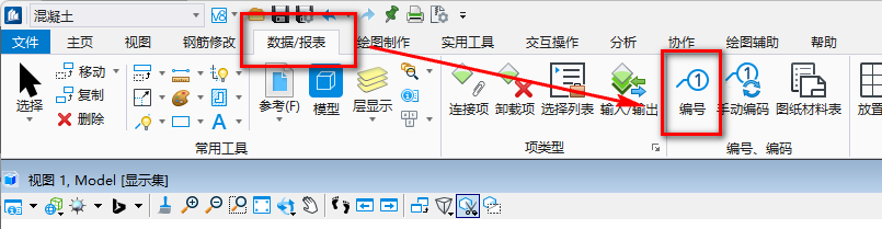

1.首先我们需要对要生成材料表的元素进行编号,点击“混凝土--数据/报表--编号“
2.在弹出的面板中,依次点击下图中的四个按钮。根据提示对钢筋完成标号。四个按钮分别是
  • 自动编号设置:保持默认即可
  • 初始化编号:点击即可从0开始编号
  • 钢筋加工设置:见如下注意

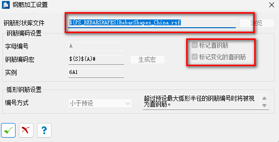

  • 编号并标识要编号的元素:全选钢筋进行编号
*需要注意的是:在“钢筋加工设置”中,我们可以选择钢筋形状库文件,以及勾选标记直钢筋,
  • 如果钢筋已经被编号,钢筋形状文件将不可选,
  • 如果不勾选标记直钢筋,则材料表中不会统计直钢筋

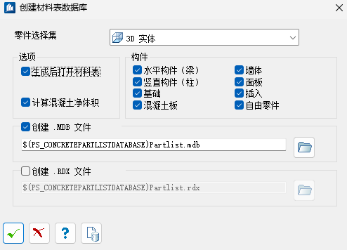

3.点击创建砼数据库,在弹出的对话框中,保持默认参数即可。这里需要注意选择“创建.MDB文件”中的mdb文件。并点击确认。

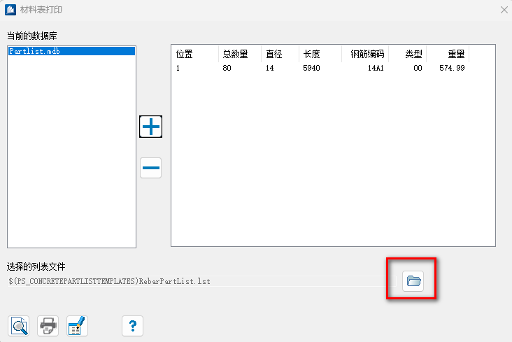

5.数据生成完成之后,点击文件夹图标,在弹出的面板中选择RebarPartList.L为“列表文件”

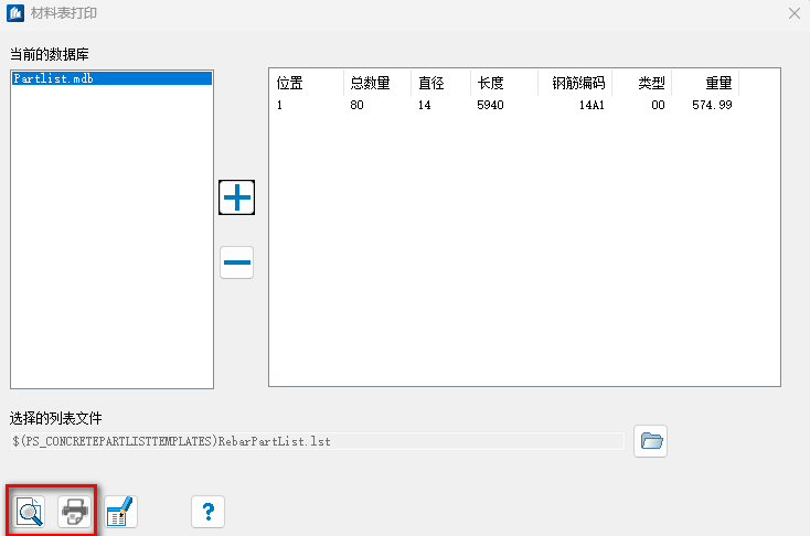

6.点击左下角“预览”或者“打印”即可查看或者生成材料表
