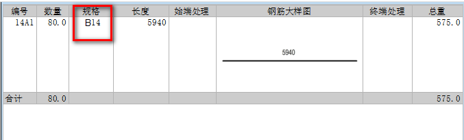

问题描述:
在Prostructure中默认生成钢筋材料表时。材料表中显示的钢筋等级符号通常使用A、B、C等字母表示,如何设置为国内常用的钢筋等级符号呢?
5筋大祥耄 14A1 數量 80. 0 巳14 髮*夕츠펼 5940 夕스펼 트重 575.0

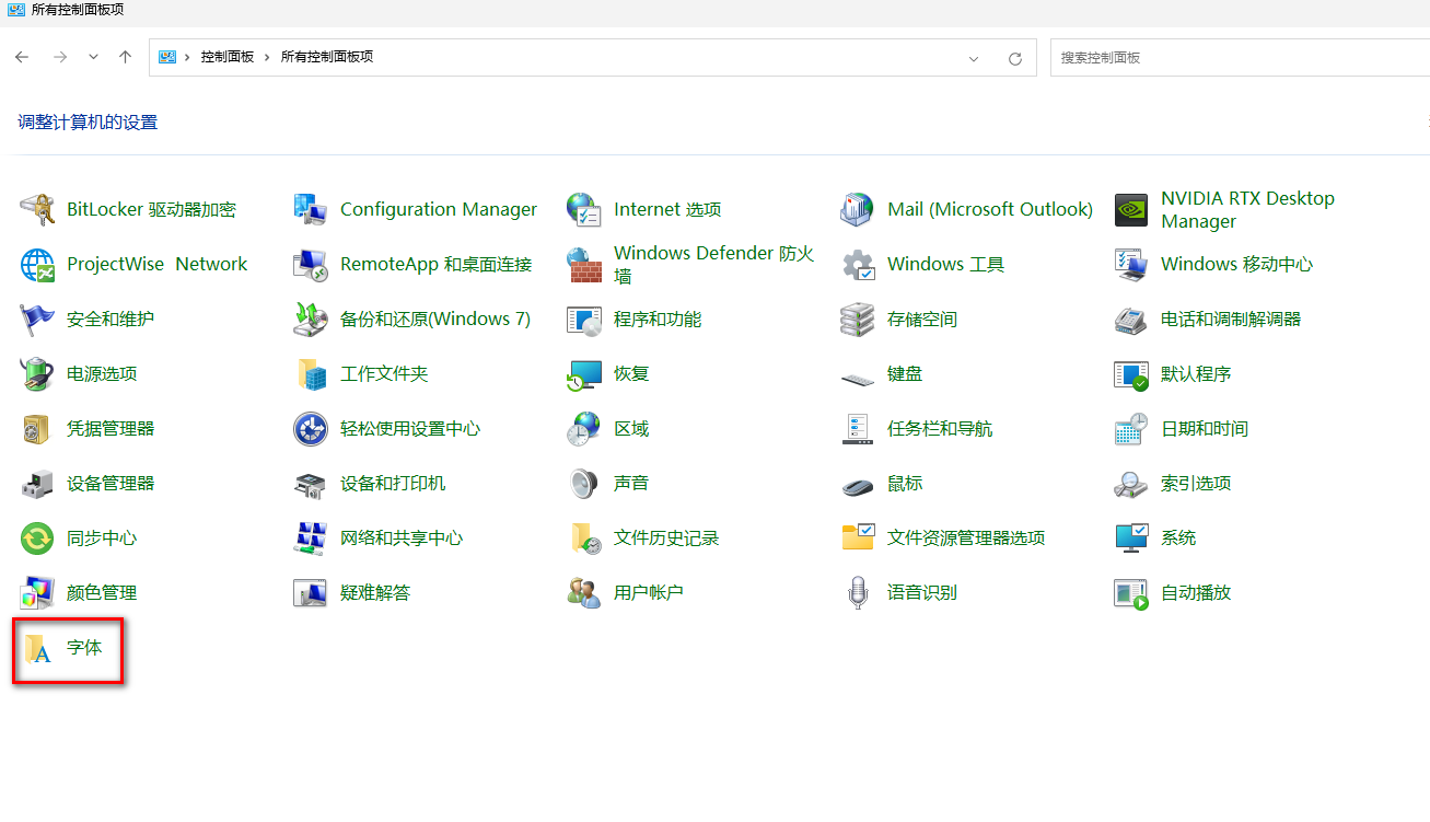

2.在window开始菜单中找到控制面板并打开
3.点击字体,打开字体存放目录
所 有 控 制 面 板 项 控 制 面 板 诓 整 计 篡 枧 的 设 置 BitLocker 驱 动 器 加 密 ProjectWise Network ' . 全 和 维 护 0 凭 据 管 理 器 : , 影 设 备 管 理 器 颜 色 管 理 所 有 控 制 面 板 项 C 蓉 制 面 板 0 0 Configuration Manager RemoteApp 和 桌 面 连接 备 份 和 还 JH(Windows 7 ) 工 作 文 件 夹 轻 松 便 雄 设 置 中 心 设 备 和 打 E 围 几 络 和 共 享 中 心 疑 唯 解 答 0 Interneti*IÄ Windows Defender 防 火 [ 《 程 序 和 功 能 文 件 历 史 记 景 . 厍 户 帐 户 0 0 Mail (Microsoft Outlook) Windows 工 存 储 空 间 任 务 栏 和 导 航 文 件 资 源 管 理 器 选 顶 浯 啻 识 别 NVIDIA RTX Desktop 0 Manager [ 后 Wi 。 d “ 、 移 动 中 心 0 电 怙 和 诓 制 解 诓 器 默 认 程 序 日 和 时 间 以 . 索 引 选 顶 明 自 动 播 放

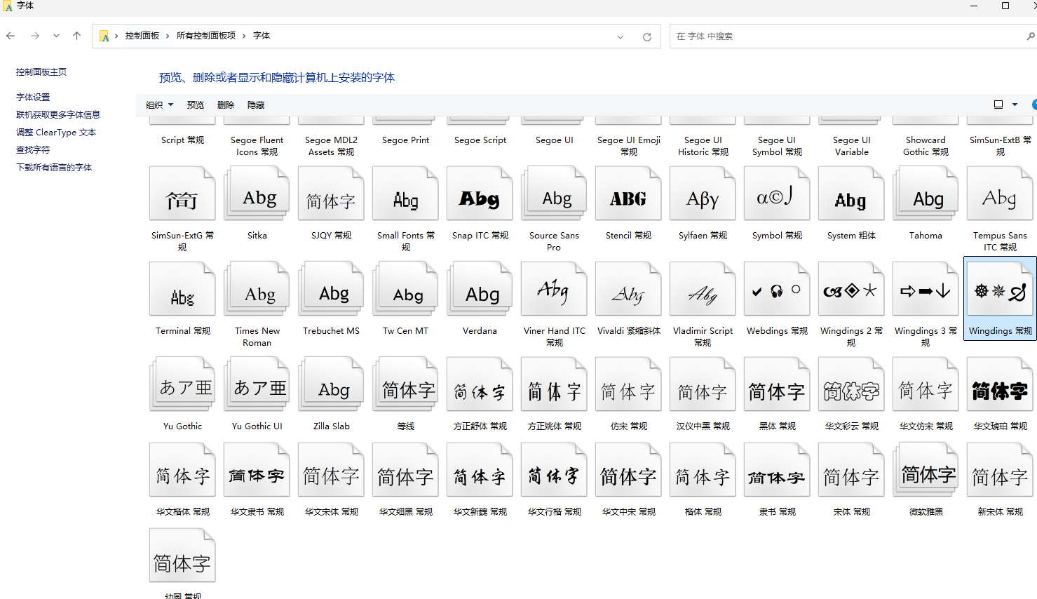

4.将下载好的字体直接拷贝到此目录下
ClearType script SimSun-ExtG Abs Terminal Yu Gothic Segoe Fluent Icons Abg Sitka Abg Times New Roma n Yu Gothic UI Segoe MDL2 Assets SJQY Abg Trebuchet MS Abg Zilla Slab Segoe Print Abg Small Fonts Abg Tw Cen M Segoe Script Abs snap ITC Abg Verda na Segoe u I Abg Sou rce Sa ns Viner Hand ITC Segoe UI Emoji ABG Stencil Viva Idi Segoe u I Historic Sylfaen Vladimir Script Segoe u I Symbol uoJ Symbol Webding s Segoe u I Variable Abg System Wingdings 2 f7Jf$%z S howca rd Gothic Abg Ta ho ma Wingdings 3 SimSun-Ext8 Tempus Sans ITC Wingdings ffjf$%z

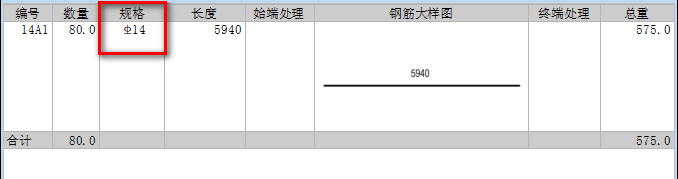

5.打开Prostructures,在生成材料表的时候就可以看到钢筋的等级被自动替换成了管内常用的符号了。
-氏垕 5940 14A1 合i十 數量 80. 0 80. 0 籌筋大祥耄 也14 트重 575.0 575. 0
