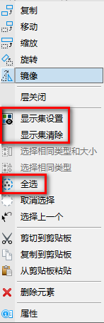

1.在当前视图中,我们长按鼠标右键点击“全选”命令,或者直接使“Ctrl+A"进行全选
0 显 亍 窦 设 岩 显 亍 后 涂 i 西 巨 罔 型 欠 小 i 西 圣 型 上 萋 切 到 亚 贴 板 复 制 到 亚 贴 板 从 萋 贴 板 粘 贴
2.这时再次长按鼠标右键,点击“创建显示集”如上图
3.点击视图空白处,取消全选。

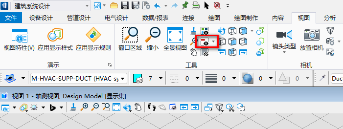

4.选中想要隐藏的元素
5.点击“显示集移除”(注意不是清除)命令,即可对选中的元素进行隐藏,
0 过 设 计 设 设 计 设 计 毛 气 设 计 数 ' 报 汞 讠 妾 绘 到 绘 到 制 作 内 容 视 到 分 析 满 头 型 放 10 了 .@, . M-HVAC-SUPP-DIJCT (HVAC 0 视 图 1 一 轴 测 1 见 图 , DesignModel[%*] 是 P P , 0 苜 。 0 西 》 了 吸 0
6.如果我们想要恢复隐藏的元素,再次长按右键点击“显示集清除即可”
需要注意的是:在执行显示集清除之后,再次想要隐藏构件,我们就需要重复1-5步骤了,但是在“清除显示集”之前我们是可以不间断的对任何元素进行隐藏的
