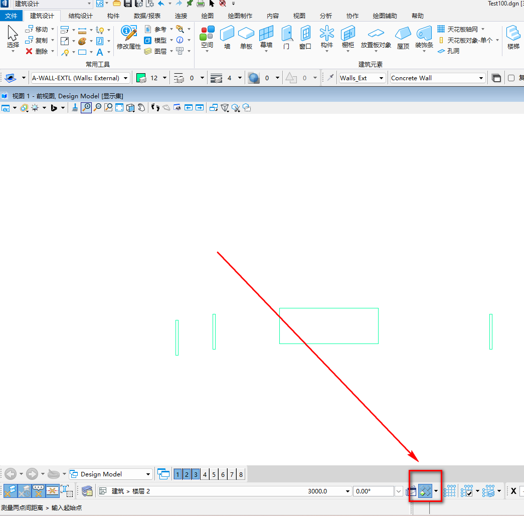

答案是肯定的,但是前提是我们需要在创建模型时,设置对应的楼层管理器。当模型处于楼层管理器设置的高程范围时,我们只需要点击“隔离激活楼层”即可显示当前楼层高程范围内的模型。

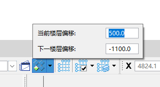

需要注意的是,如有有些元素同事处于两个楼层之内,我们可以通过此按钮中偏移进行设置,通过偏移可以缩小楼层的覆盖范围,方便隔离出我们想要的楼层元素。
