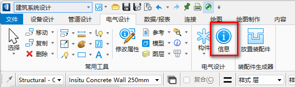

 从产品中删除了电气工具和功能,以增强安全性并简化功能。您仍然可以访问和编辑在以前的OpenBuildings版本的DGN文件中创建的电气元件的DG(数据组)属性。在“建筑系统设计”工作流下的“电气”选项卡中,添加了一个新的“信息”按钮。点击此按钮,信息中心将显示一条信息消息。
