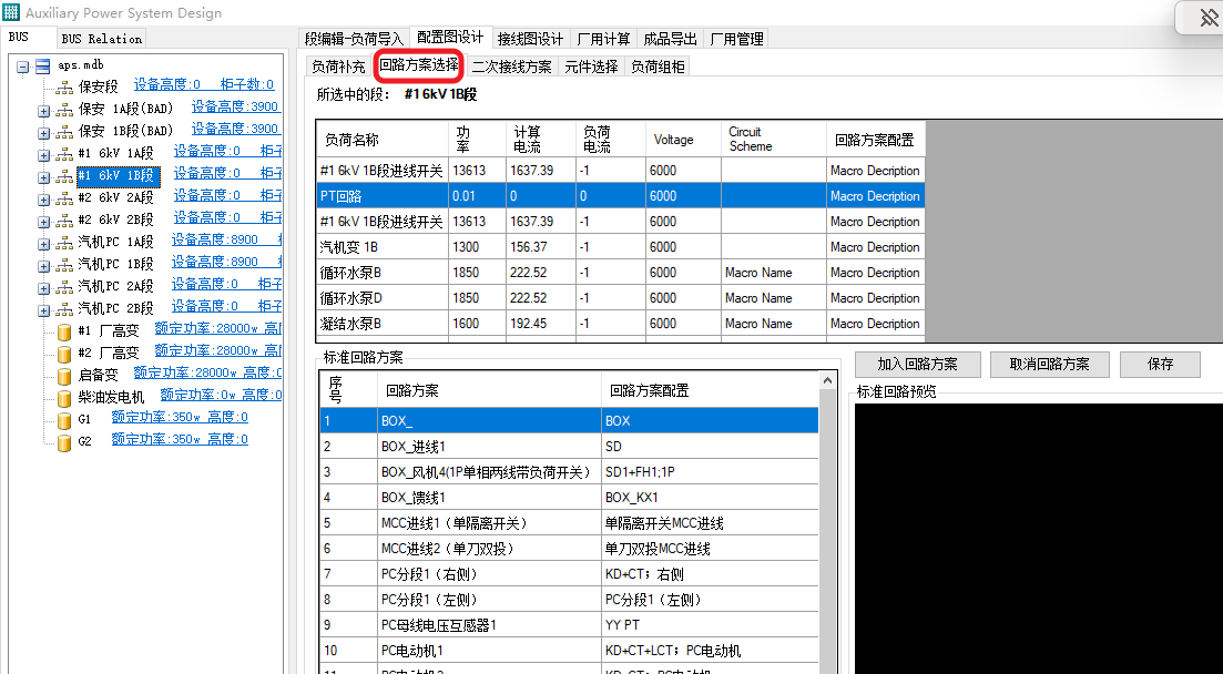

1.在配置图设计中,选择回路方案选择标签:

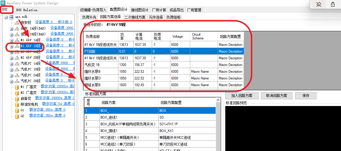

2.在左侧段(BUS)中,选择段,右侧上方会列出当前段所有的导入负荷与补充负荷,以及其基本电气参数,如功率、电流、电压等:

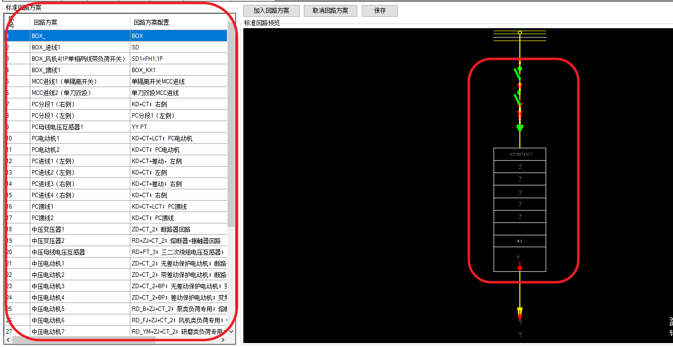

在右侧下方会列出当前符号库中符合条件(这个条件在后续的厂用管理中介绍)的Macro,即回路方案,选中一个右侧为其预览图:

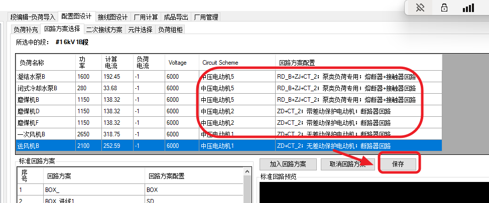

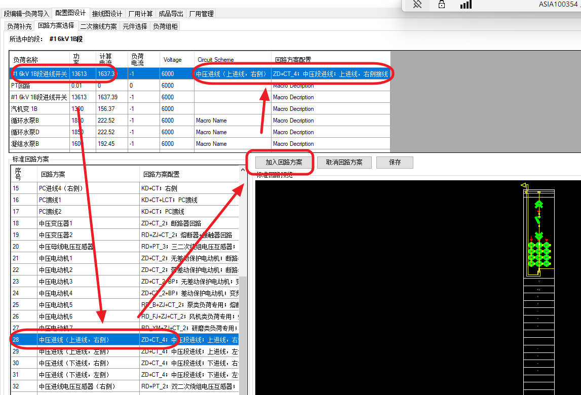

3.选中上方的一个负荷,再选中下方的一个标准回路方案,点击加入回路方案,就可以为这个回路选择方案,结果显示在上方右侧的回路方案和回路方案配置中:

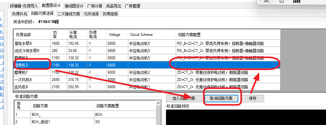

4.如果发现方案选择的不合适,可以使用取消回路方案来取消回路方案的选择:
5.如此为所有回路选择合适的方案以后,点击保存来保存选择结果:
