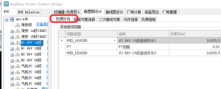

1.在配置图设计中,选择负荷补充标签:

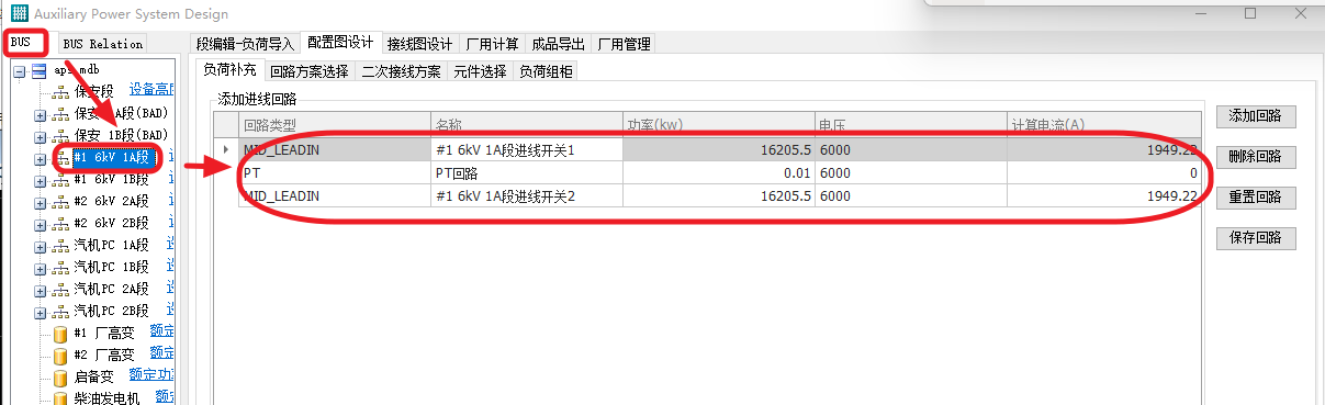

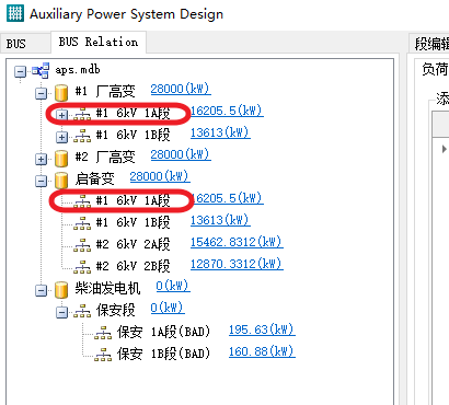

2.在左侧段(BUS)中,选择中压段,将会自动补充进线与PT,如果有启备变连接这个段,那么还会补充另一个进行间隔:
备用关系见段关系(BUS Relation):

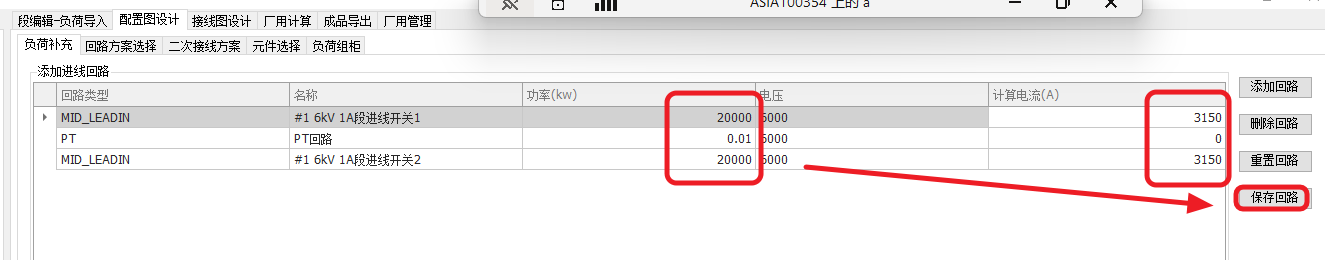

3.系统可以自动根据本段负荷的总功率,设置进线的功率和电流,这个数值可以修改:

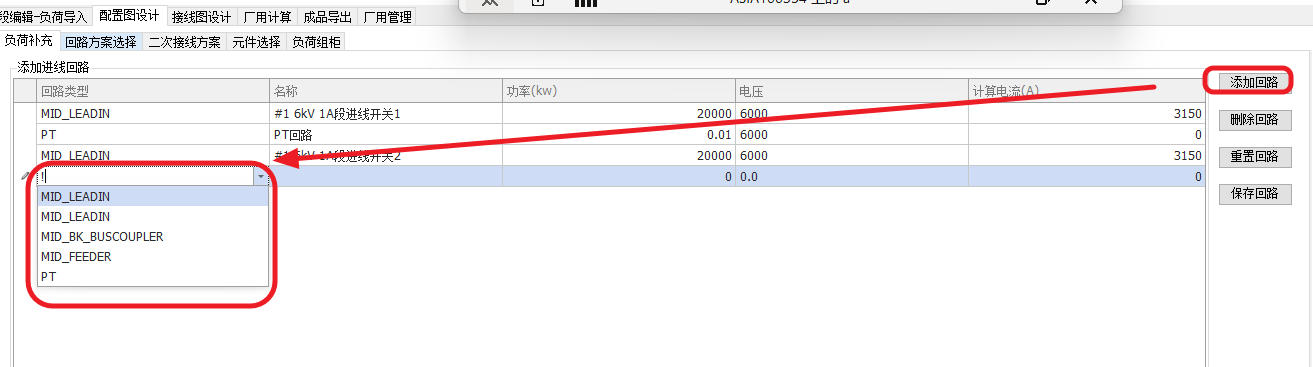

4.还可以添加其他间隔,选择添加回路,选择回路类型,填写回路名称、功率、电压、电流等必要信息:

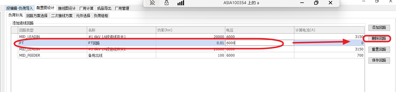

5.对于不需要的回路,可以使用删除回路进行删除,完成后点击保存回路:

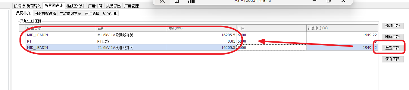

6.如果发现误删或者想要回退到自动补充的状态,可以选择重置回路:
