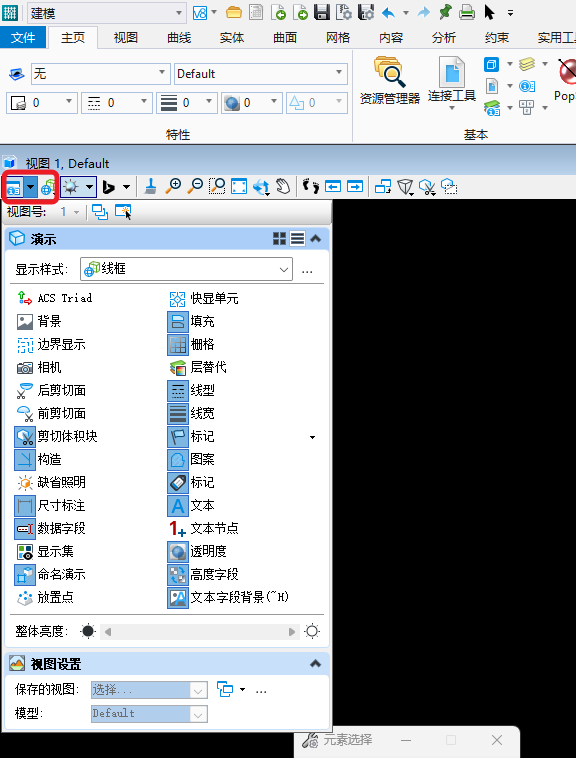

1.打开试图特性按钮:

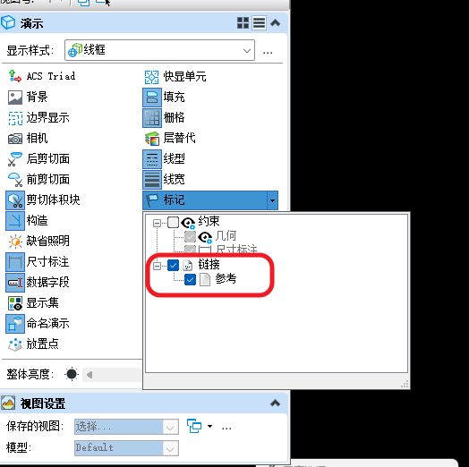

2.在标记中下拉,取消勾选链接即可:

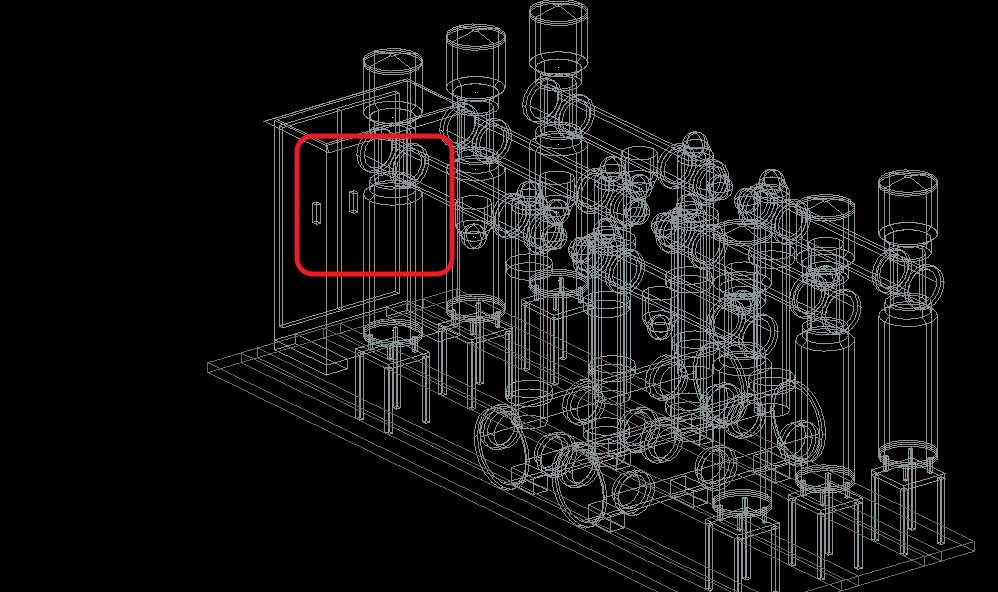

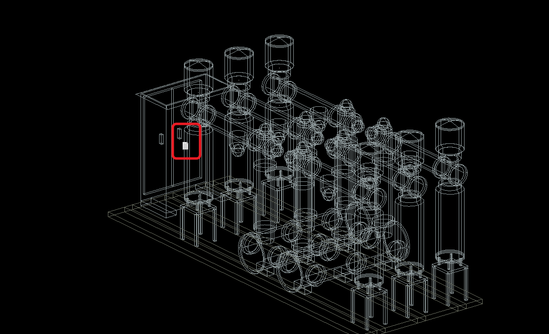

3.这样就可以隐藏链接图标:
