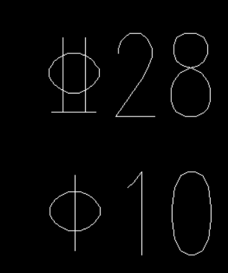

绘图时会有一些特殊的符号,如下图,分别表示不同的钢筋型号,如何在MS中输入这些符号呢?

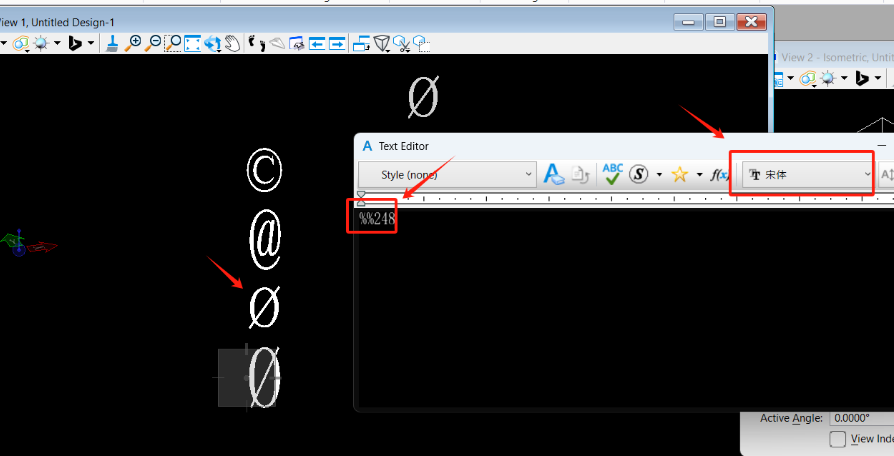

方法一:
可以通过字符的ASCII码来输入,比如字符「φ」的ASCII码是248,那输入「%%248」就可以;
需要注意的是,选择的字体中如果不包含这个字符即使这么输入了也是显示不出来的,如下图所示,选择了宋体,宋体里有这个字符「φ」,所以就正常显示了。
网上可以查到字符对应的ASCII码,我这里快速检索了下找到一个如下链接找到字符对应的ASCII码:
https://cloud.tencent.com/developer/article/2102843

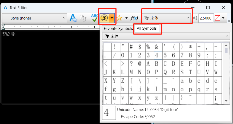

方法二:
还有一种方法就是:
选择了一种字体(比如:宋体)之后,在如下图的Insert Symbol> All Symbols卡片下找到这个字符,选择也可以输入:
