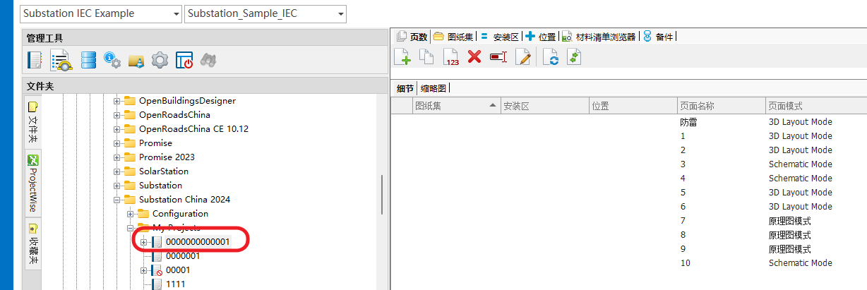

由于误删除了ect.fid文件,导致工程无法进入,显示为禁用:
这种情况我们只需要恢复这个文件即可。

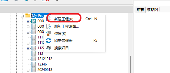

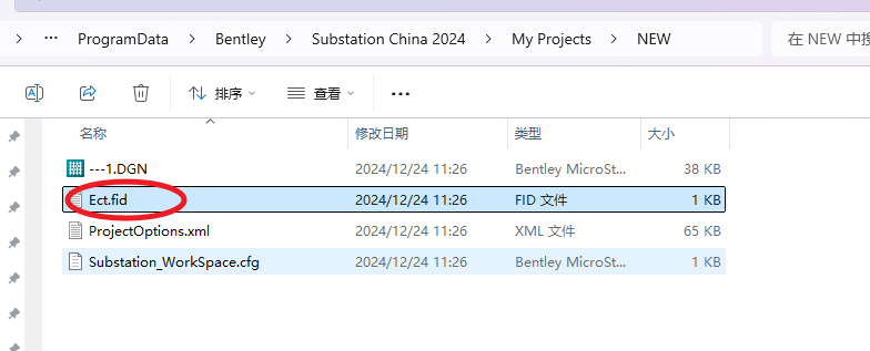

1.新建工程:
软件新建工程后会为每一个工程自动生成一个ect.fid文件,在工程路径下可以找到:

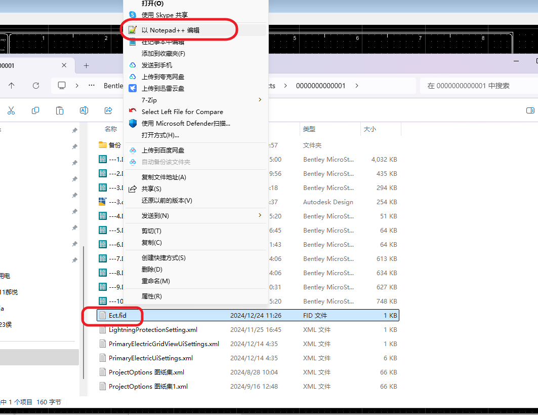

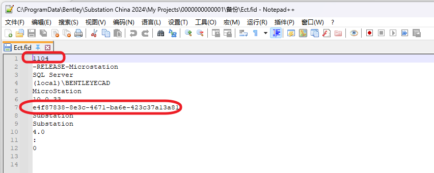

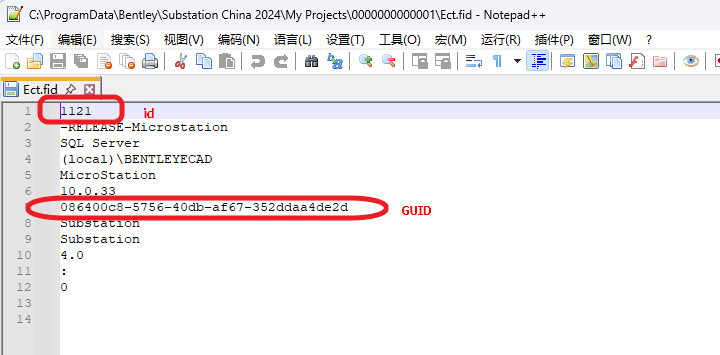

2.将它拷贝到文件缺失工程路径下,我们以它为基础进行修改,使用记事本或者notepad++打开:

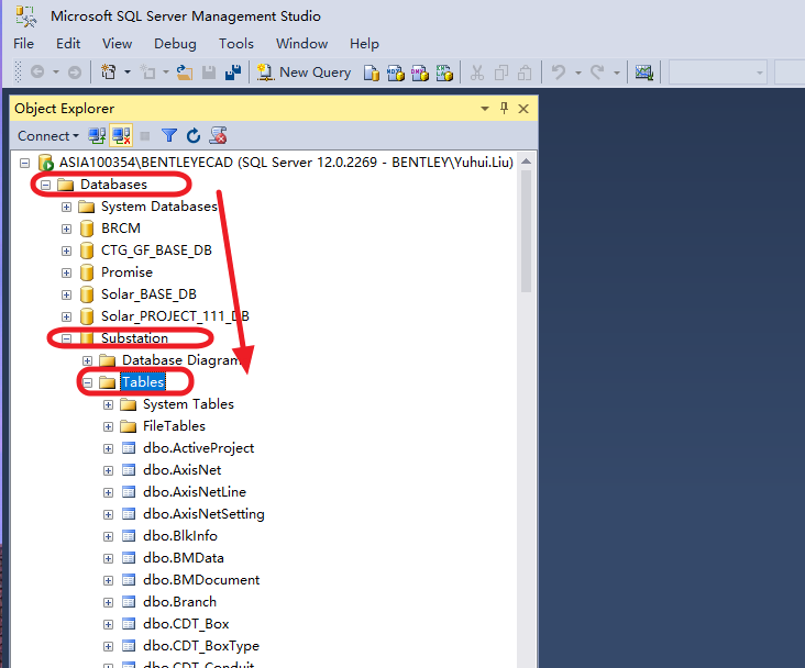

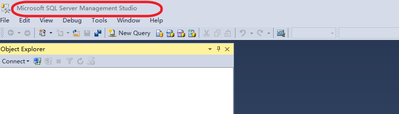

3.打开SSMS(Microsoft  SQL Management Studio),如果没有可在微软官网下载安装:

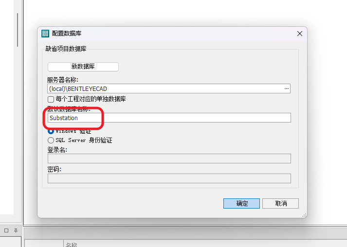

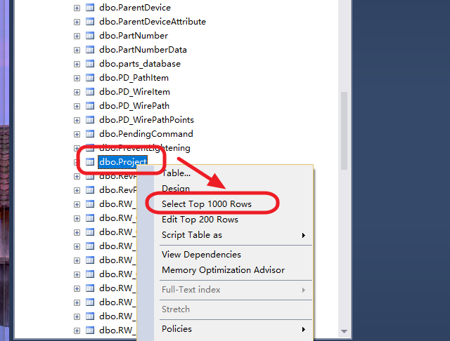

4.登录以后,找到Substation数据库下的Tables表:
这里第二个层级Substation是数据库名称,根据Substation数据库配置不同可能名称会不同:

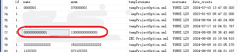

5.找到dbo.project表,右键,显示前1000行:

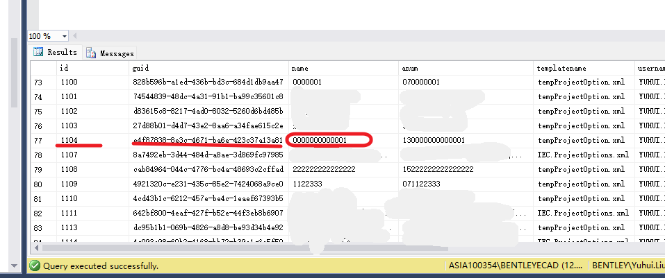

6.根据工程名称,查找文件丢失工程:
将其id和GUID分别填入拷贝的ect.fid文件的对应位置中:
7.修改完成后保存,重新在软件打开工程:
此时工程可以正常打开:
