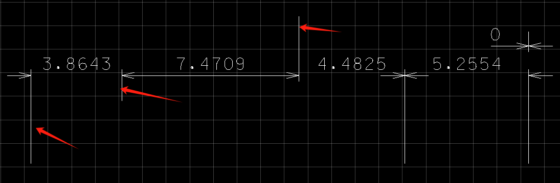

【问题】
希望标注的尺寸界线(Extended Line of Dimension)是固定长度的,请问该怎么设置呢?而不是如下这种长短不一的尺寸界限,因为会遮挡下部的图形。

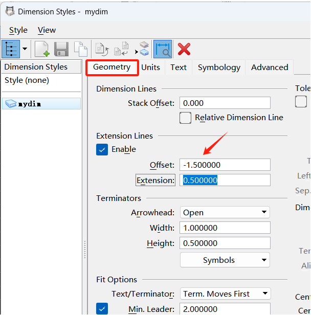

【解决方法】
将标注元素使用的Dimension Style中的如下Offset选项(Geometry> Extension Lines下,勾选Enable)输入一个负值基本能控制不让尺寸界线太长而遮挡其他元素:

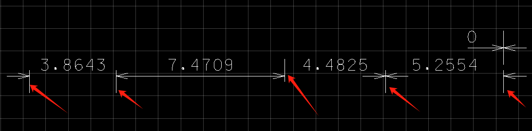

输入负值之后的标注如下图,尺寸界线基本是固定长度,并且还能保持尺寸标注和被标注元素之间的关联关系不变:
