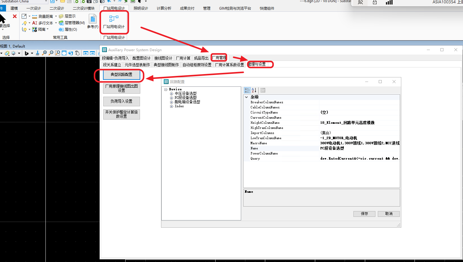

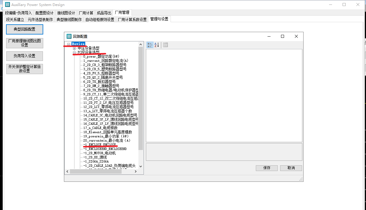

1.打开厂站用电设计/厂用管理/管理与设置/典型回路配置:
2.展开Device,选择需要使用的元件选型表模板,找到里面的ENCLOSE_ENCLOSE节点:

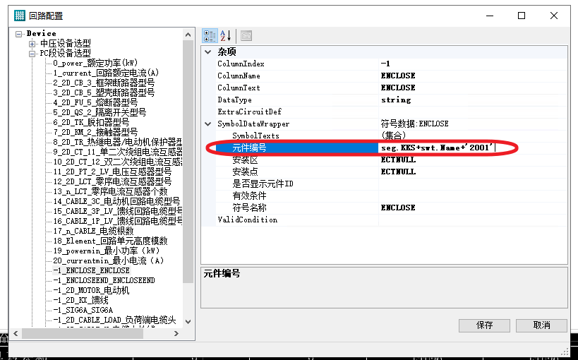

3.在右侧的SymbolDataWrapper下,找到元件编号,在右侧可以查看它的值:

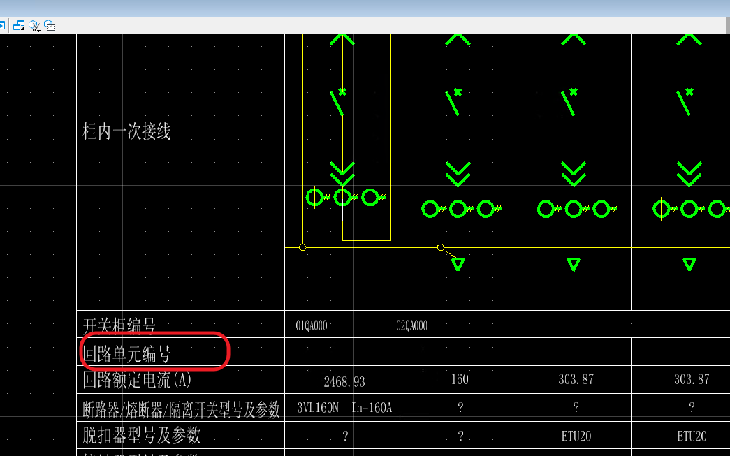

4.该字段中

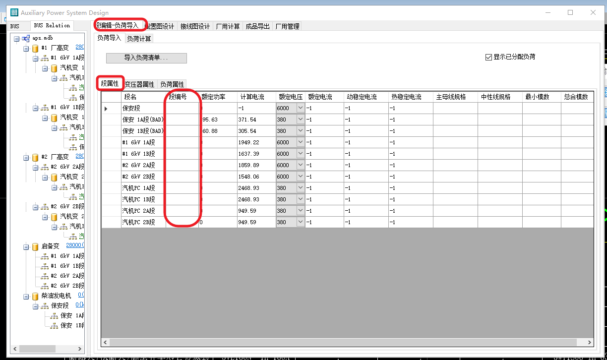

seg.KKS为段编号,可以在下图位置设置;

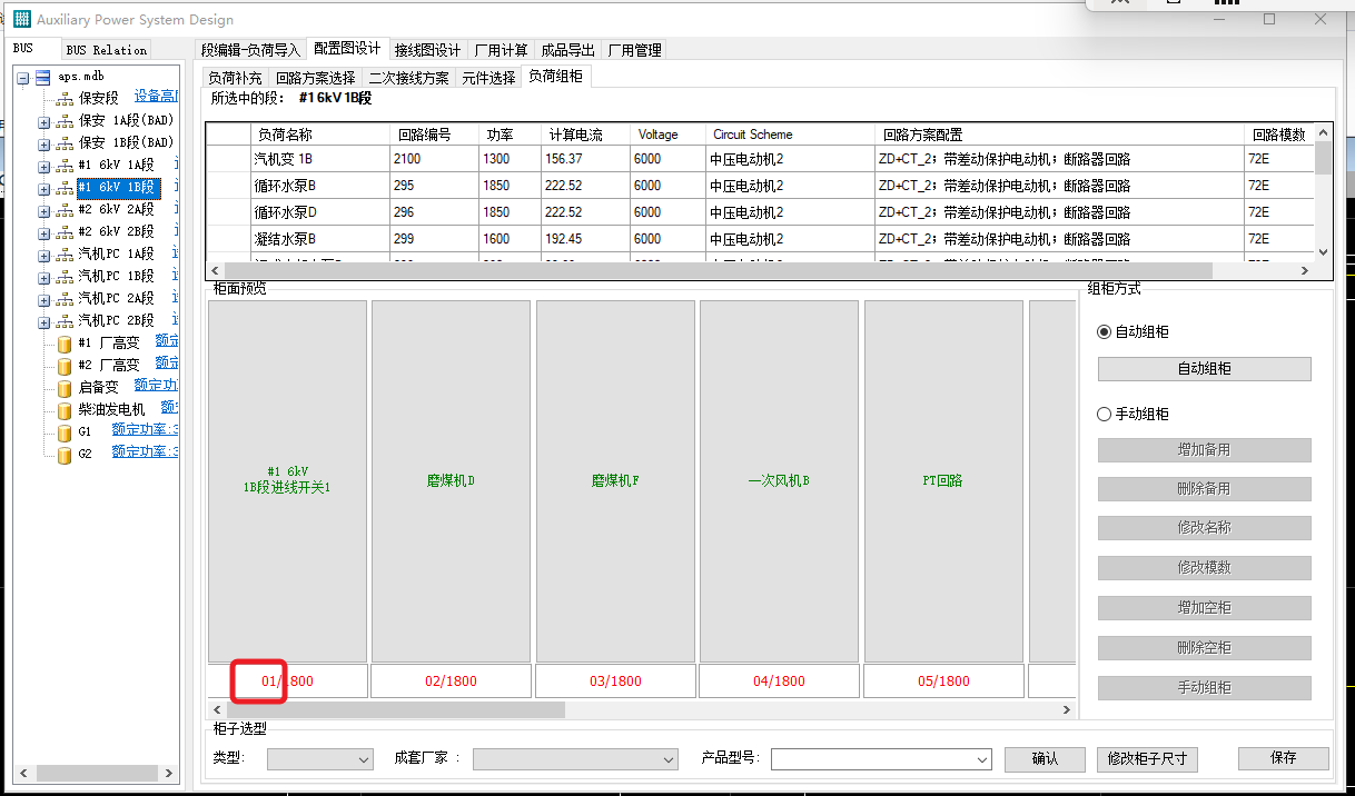

swt.Name为负荷组柜信息中的名称;
dev.Drawer为负荷在柜子中的抽屉编号;
+”是上述三部分的叠加符号;
'2001'为自定义字段;
我们可以依照这样的例子定制我们需要的回路方案名称。
